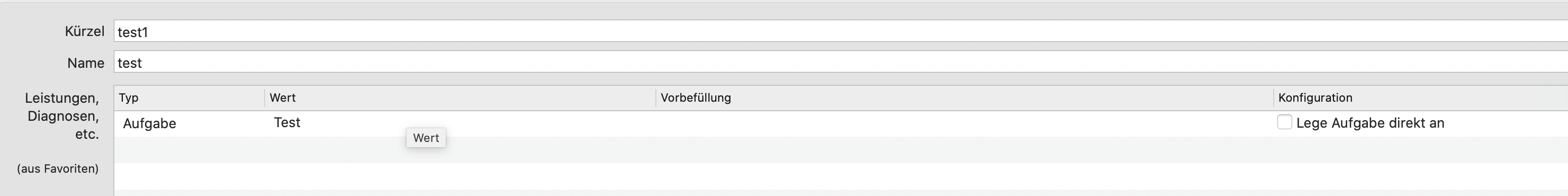

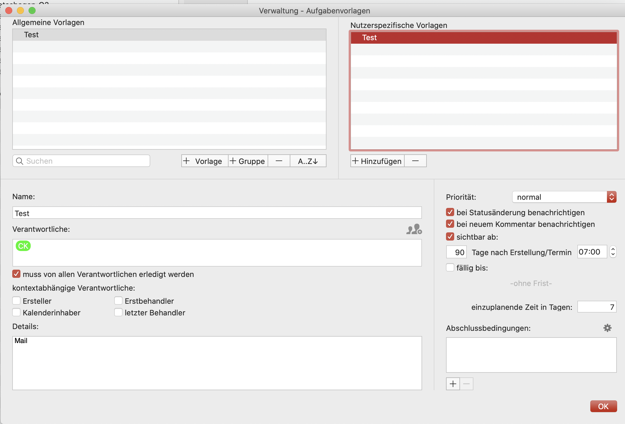

Alternativ schlage ich folgendes Vorgehen vor.
Dazu legen Sie sich in der Aufgabenverwaltung eine entsprechende Vorlage an, bei der die Aufgabe erst in 90 Tagen sichtbar wird.
Anschließend legen Sie ein Aktionskette mit der Aufgabe an. Erstellen Sie ein Bedingung unter der die Aktion ausgelöst werden soll. Dann wird die Aufgabe "Mail" angelegt und taucht erst in 3 Monaten auf.
