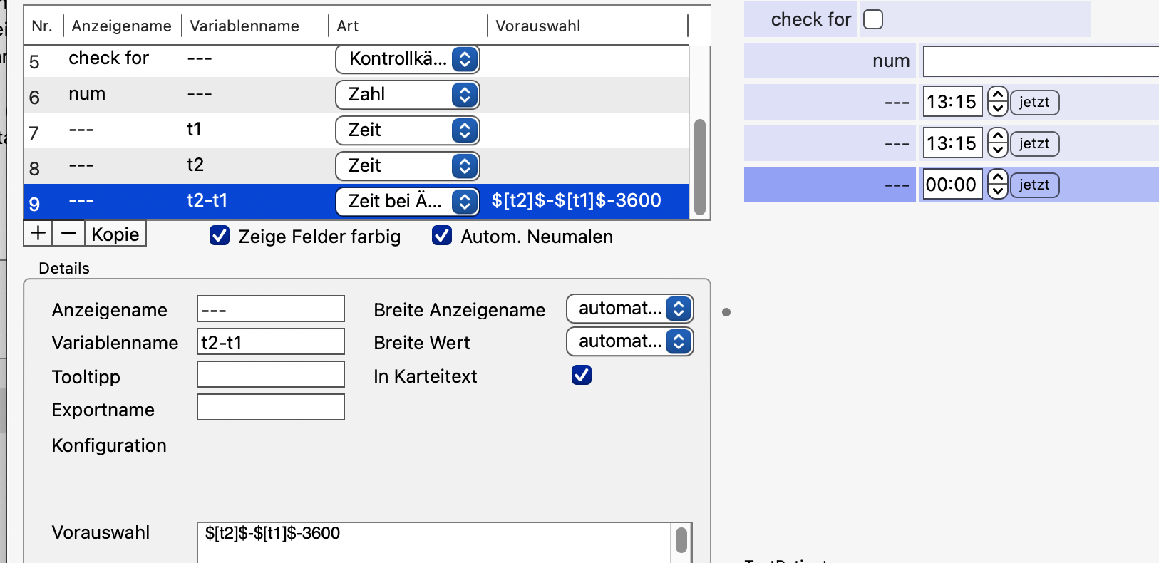

die vorige Fehleranalyse war nicht ganz 100%-ig korrekt so, die 2 Stunden im Winter sind Quark … also intern wird die Anahl Sekunden seit 1.1.1970 zur Berechnung herangezogen, so hängt das Ergebnis nicht davon ab, welche Zeitzone wir jetzt grade haben, sondern wie der Unterschied der aktuellen Zeitzone am 1.1.1970 zur GMT war … damals war grad Winterzeit, also immer 1h auch, wenn jetzt wieder Winter wird. Als Wörkaround können Sie manuell in der Formel noch die entsprechende Anzahl Sekunden abziehen, bis wir den neuen Datentyp 'Zeitdauer' haben, siehe Schirmschuß.
