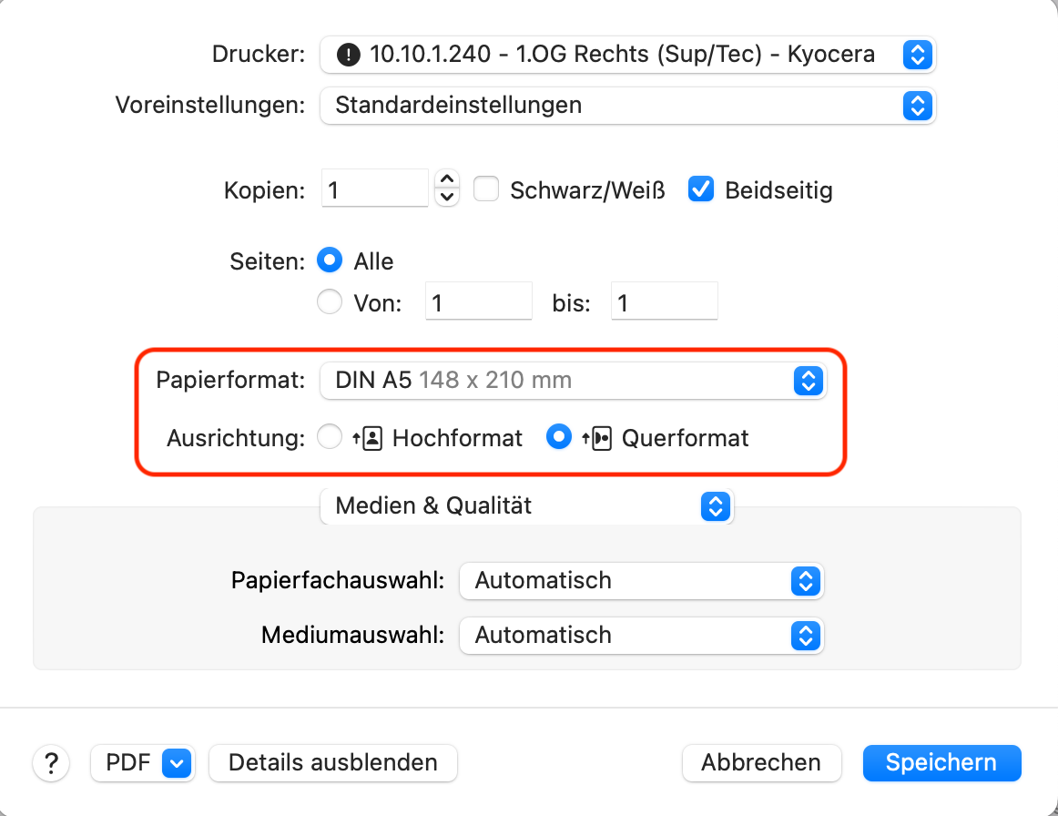

Iris Sossna
Sehr geehrter Herr Deile,
ein alternativer Workaround zum Ausdruck in A4 Format stellt die Anpassung des Druckprofils von A5 Hochformat auf A5 Querformat dar. Wie auch schon mein Kollege erwähnt hat. Aber möglicherweise ist es untergegangen.
MfG,
Iris

Iris Sossna
Der A5 Ausdruck ist im Querformat möglich. Das kann im Druckerprofil eingestellt werden.
Entschuldigung für die Unannehmlichkeiten!
Johannes Stößel
Wo finde ich diese Einstellung denn? Bei 50 Rezepten pro Tag wünsche ich mir mein eRezept zurück😉
Iris Sossna
Das müssen Sie nur einmal übergeordnet in den Druckereinstellungen anpassen.
Dazu gehen Sie in das Admin-Menü -> Geräteeinstellungen -> Drucker
Im Fenster "Verwaltung der praxisweiten Druckereinstellungen" wählen Sie den Drucker, über den die Patientenausdrucke ausgedruckt werden sollen.
Dann klicken Sie auf die Schaltfläche "phys. Drucker neu zuweisen". Nun erscheint ein Abfragedialog. Bitte lesen. Wird dieser mit "Ja" bestätigt, öffnet sich folgendes Fenster, Wo Sie die Ausrichtung des Drucks anpassen können.
Ich hoffe, das hilft Ihnen weiter.
