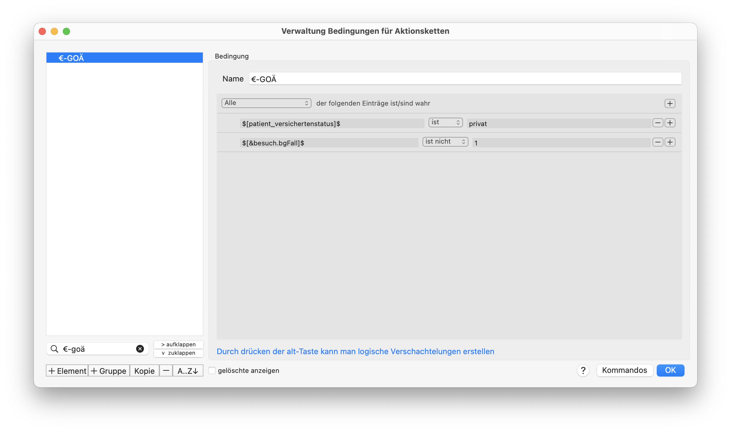

dann machen Sie es doch lieber als Aktionskette, dass die Ziffer erst gar nicht vergessen wird:
Aktionskettenbedingungen
$[x USU 1 _ 0-0 JJ NNNN NNNN invTimemitICD U 0]$ enthält Muskel,...
Prüfen, ob Privatpatient:
Als Auslöser "Besuch" "beenden".
Als Aktionskette die GOÄ-Ziffer vorschlagen lassen.
Das einzige was ich auf die schnelle nicht gefunden habe ist, wie man prüfen kann, ob die Ziffer bereits auf der Rechnung vorhanden ist. Bei EBM gibt es das l-Kommando mit Auflistung der EBM Ziffern.
