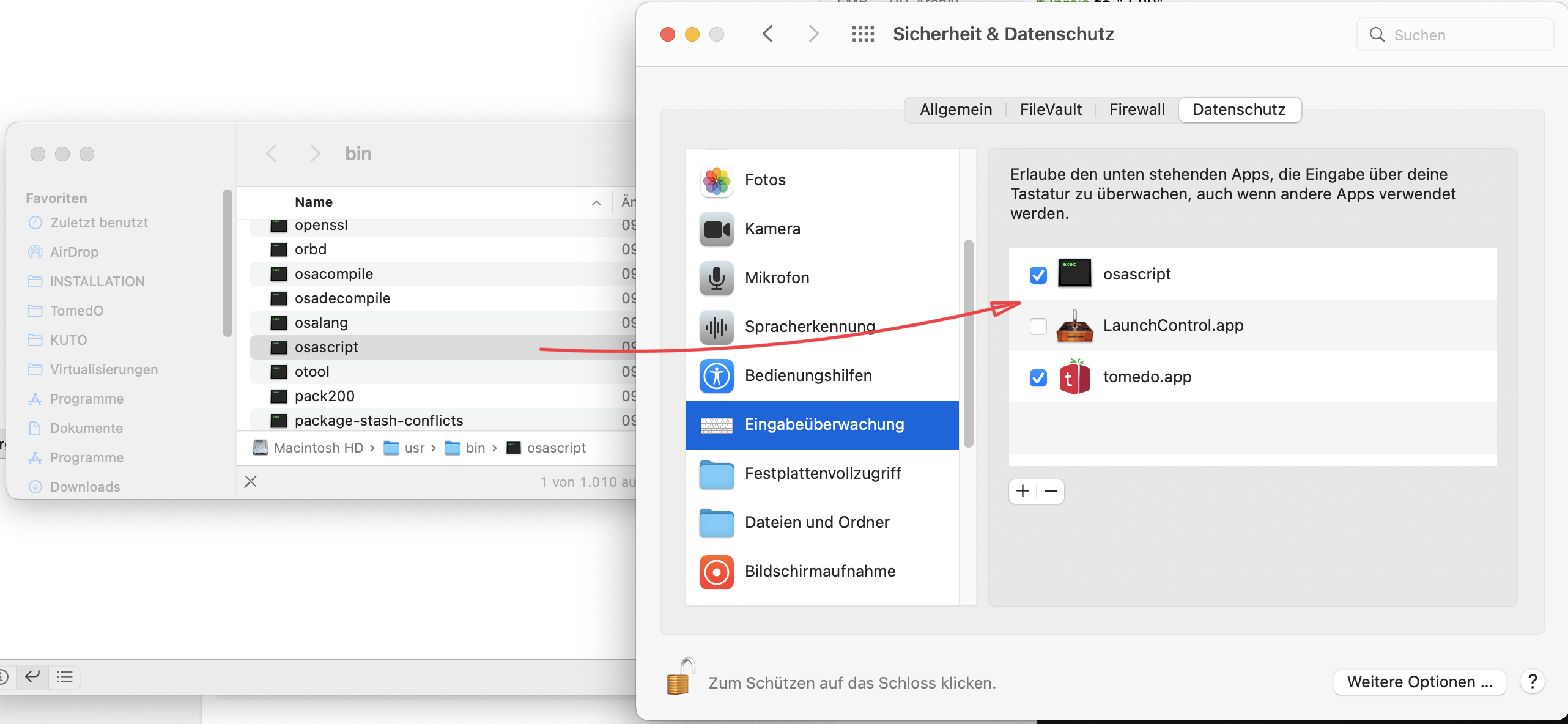

Damit die "Eingaben" über das Applescript auch zugelassen werden, ist es nötig, osascript zu erlauben, Tastatureingaben zu senden. Dies erlauben Sie am einfachsten, indem sie im Finder /usr/bin aufrufen und in den Systemeinstellungen>Datenschutz>Eingabeüberwachung und dann die Datei osascript per Drag'n'drop in die Liste ziehen:
