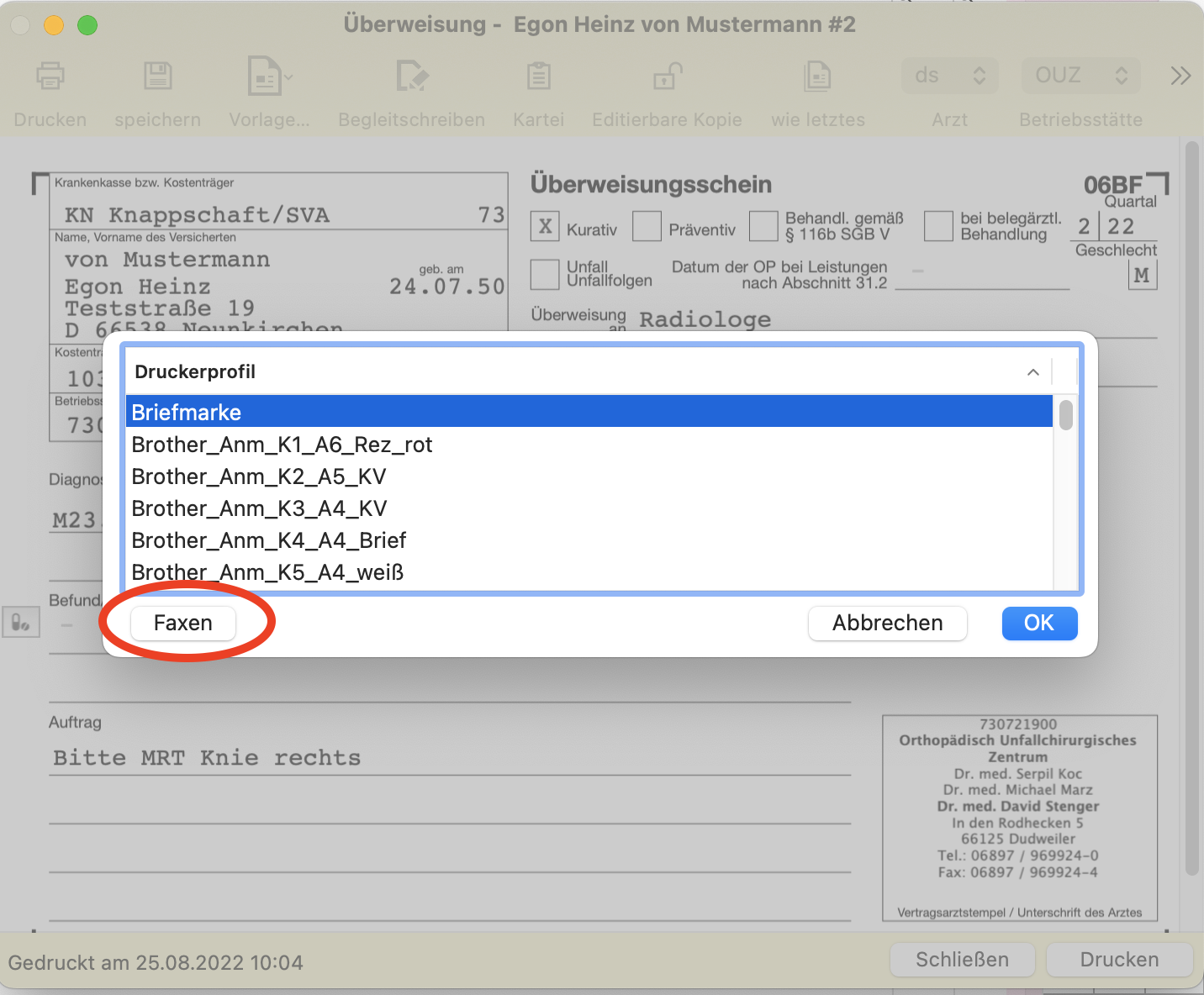

Das Druckprofil kann ich in diesem Fall ja gar nicht wirklich wählen, es wird automatisch das Fax-Druckprofil verwendet. Dieses ist - behaupte ich zumindest mal - korrekt eingerichtet, weil Faxe über das Faxpanel bzw. über den Fax-Button in der Briefverwaltung korrekt versendet werden.
Faxe werden über unserer Multifunktionsgerät Brother MFC-L6800DW gesendet.

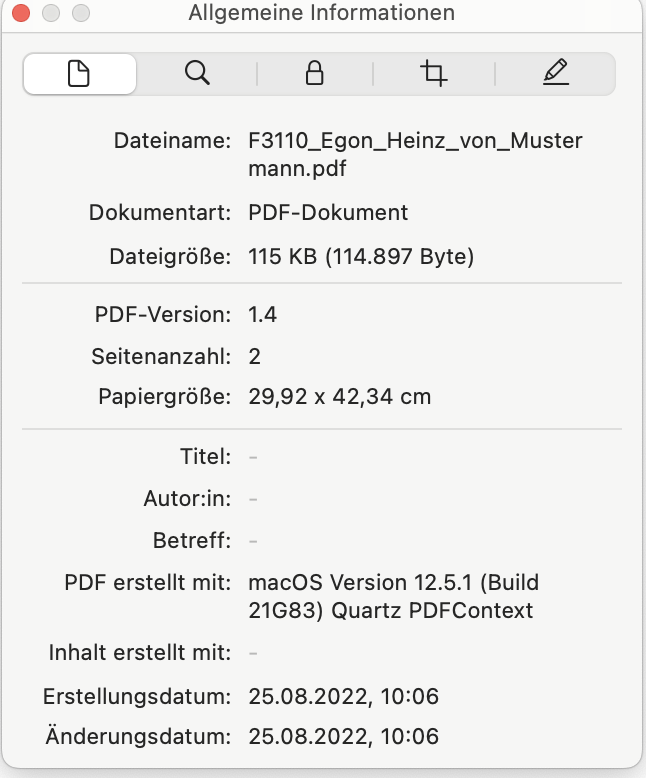

Es ist bei allen Formularen so. Auch wenn ich z.B. Überweisungen über den Druckbutton mit gedrückter option-Taste faxe, werden die in der Größe 10x6cm gesendet und das Fax entsprechend in der Akte gespeichert. Verschickt man ein Formular mit Rechtsklick auf den Karteieintrag -> neue eMail (Standard) als Mail, dann hat das PDF (BG-Formular) ein Format von 30x42cm, auch ein Überweisungsformular ist viel größer, als es sein dürfte. Beim Mailen wird es also stark vergrößert, beim Faxen stark verkleinert.

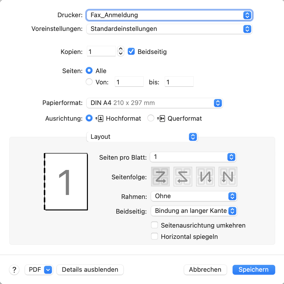

Beim Fax-Drucker ist als Format A4 gewählt. Es hängt aber wahrscheinlich ja nicht nur mit dem Fax zusammen, da die Größe bei den Mails auch verändert wird. Auch ist das ganze unabhängig von der OSX Version.
BG-Formular als Mail:

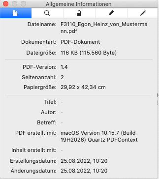

anderes OSX - gleiches Problem:
