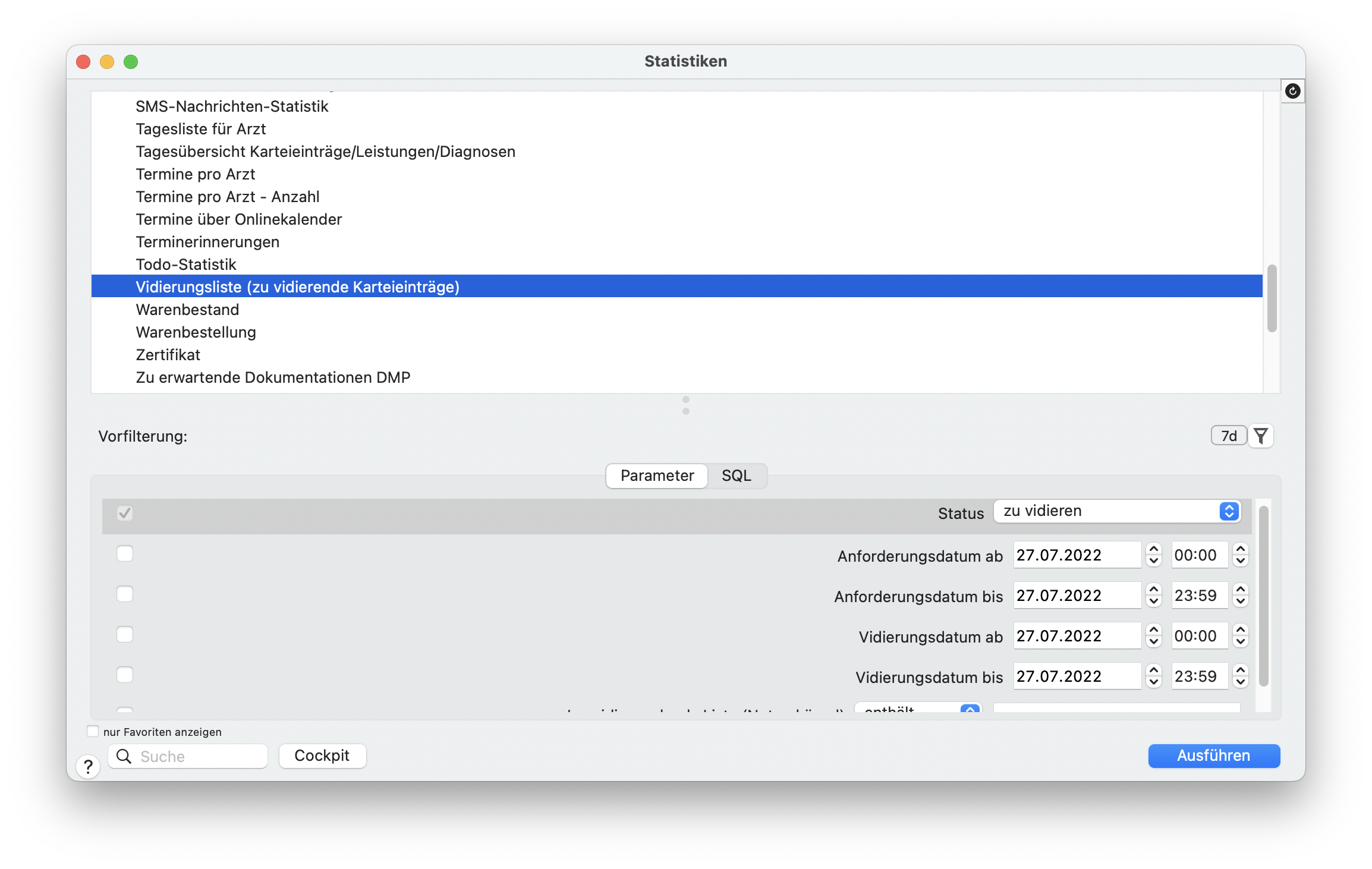

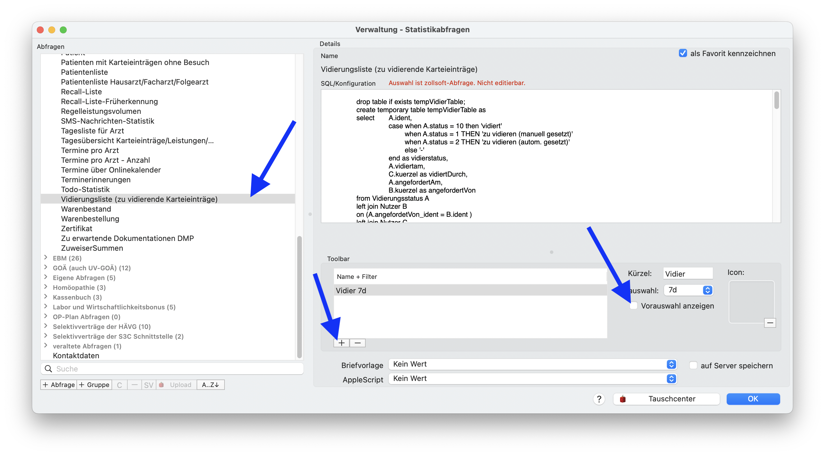

Filter in der Statistik speichern
in der Statistikverwaltung die enstprechende Statistik aussuchen und rechts über + und Vorauswahl ihren Filter aussuchen, evtl. Icon vergeben, damit die Statistik direkt nach klick aufs Icon läuft kein Kreuzchen bei "Vorauswahl anzeigen".
