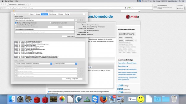

Hallo lieber Kollege, das geht ganz einfach, wenn Sie ihren Praxisrechner mit dem Hausrechner per VPN (bei uns über Fritzbox) verbunden haben. Das mach ihnen das Tomedo team ganz fix.
Dann klicken Sie in den Servertools den Reiter Backup an und geben den Pfad ihres Verzeichnisses an, in dem die Sicherung erfolgen soll. Siehe Anlage. Beim ersten Mal dauert es sehr lange, danach ca. 45 Minuten bei einer 100.000er Leitung.
TIPP:
Für die erste Datensicherung vielleicht den Heimrechner in die Praxis mitnehmen und per thunderolt direkt an den Praxisrechner anschließen.
Gruß aus Verden und viel Erfolg Ralf Kampmann
