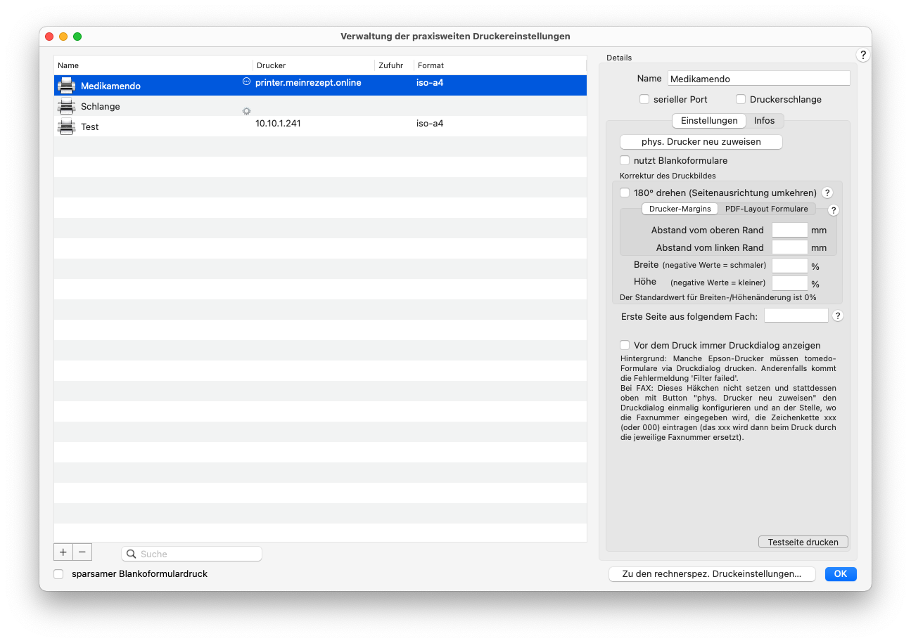

Wenn ich rezepte drucken will gibt es den button "Medikamendo senden", allerdings wird das Rezept nicht an den Medikamendo-Drucker gesendet sondern bei uns ausgedruckt.
Wie kann ich es ändern, dass es wirklich direkt an medikamendo geht?

Medikamendo ist ein Online-Versand für Rezepte ( https://medikamendo.de/ ).
Sie müssen zum Einrichten den Druckertreiber von Medikamendo auf Ihrem System einrichten und dann in den Druckprofilen diesen Drucker als Online-Rezepte-Drucker auswählen.

Den Drucktreiber haben wir installiert
Bisher haben wir die Rezpte immer soi ausgedruckt dass wir auf ALT+Drucken gingen, dannh konnten wir den Medikamendo-Drucker auswählen,
ich verstehe aber nicht wie ich das diesem Buton zuordne

Guten Tag,
Hier nochmal eine kurze Anleitung zur Einrichtung von Medikamendo:
1. Medikamendo-Drucker im MacOS einrichten
2. In tomedo als physischen Drucker in den praxisweiten Druckereinstellungen einrichten
3. In den rechnerspezifischen Druckereinstellungen den Haken bei Online-Rezept setzen

danke für die ausführliche Anleitung - versuche ich gleich

Inzwischen nutze ich medikamendo nicht mehr - einerseits funtioniert eRx über arzt-direkt inzwischen recht zuverlässig, andererseits hatten wir jetzt wiederholt Probleme mit nicht gelieferten Mediks - leider finde ich keine Möglichkeit, den Button aus der Med-Verordnung zu entfernen. Bitte entweder konfigurierbar wie bei der eAU oder standardmäßig nicht vorhanden, ich kann mir nicht vorstellen, dass wirklich viele Praxen dies nutzen.

Guten Tag Herr Hoffmann,
wenn Sie den Medikamendo-Drucker wieder entfernen bzw. den Haken bei Online-Rezept entfernen, sollte auch der Button in der Medikamentenverordnung wieder verschwinden.

Guten Morgen Hr. Wellegehausen. Beim E-Rezept testen, ist mir jetzt aufgefallen, dass der Button für Medikamendo.de vorhanden ist, obwohl wir hier gar nichts eingerichtet haben (insbes. keinen Drucker). Interessanterweise habe ich testweise über den TK - Mustermann ein Rezept erfolgreich versendet?! Wie bekomme ich den Button jetzt weg, damit meine Mädels da nicht drauf klicken?

Den Haken wie vorgeschlagen zu entfernen hat auch nichts gebracht.

Ich habe ja gar keinen Drucker installiert bei dem ich einen Haken entfernen könnte, oder stehe ich auf dem Schlauch?

Medikamendo habe ich nie benutzt, aber im Verordnungsfenster ist unten der "Medikamendo" Button.

ja, eben, und grundsätzlich brauche ich den ja nicht, führt nur zu evtl. falschen Klicks. Laut Beschreibung oben, kann man den entfernen, ich weiß aber nicht wie, denn nach der Beschreibung müßte ich ja Medikamendo vorher installiert haben.
