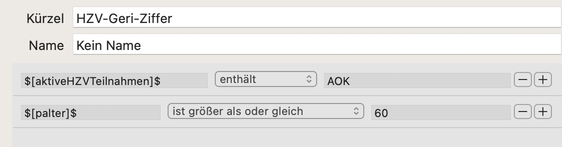

Als nächstes die Aktionskettenbedingung:
Ich hoffe, damit können Sie das Problem lösen. Falls Sie jetzt nicht in jedem Quartal die Ziffer setzen wollen (da zum Beispiel nur alle 2 Quartale möglich), gibt es noch mal verschiedene Möglichkeiten:
