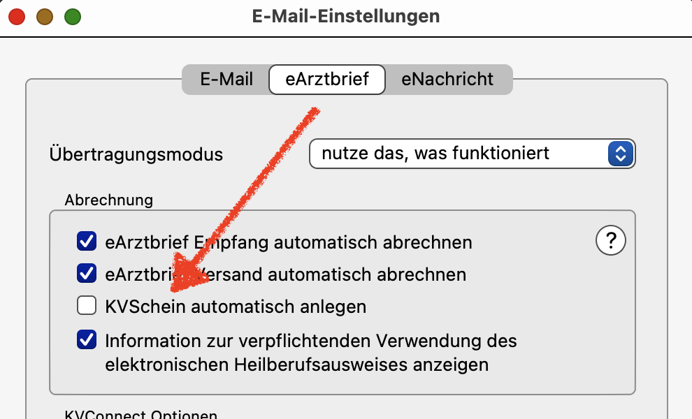

aktuell ist das ein optionales Verhalten, was in tomedo bei Ihnen aktiviert wurde.
Sie müssen dort einfach das Häkchen entfernen. Der Defaultwert ist hier "kein Häkchen" gesetzt.

Ich hatte vergeblich in den Tomedo Einstellung nach eine Einstellmöglichkeit gesucht.

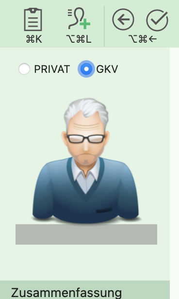

Doch, kann es. Patienten werden in den Patientendetails eingeteilt. Auch ein IGEL-Patient hat den Radiobutton auf "GKV"....
Gerade für solche Patienten wie die IGEL ist diese Klickoption zum Anlegen des Scheins da! Wozu füttern wir denn die ganzen Daten ins System wenn Sie nicht genutzt werden?

So ganz verstehe ich Ihr Problem nicht, Herr Müller. Machen Sie doch einfach den oben genannten Haken rein, dann haben Sie genau das von Ihnen gewünschte Verhalten, welches im Zweifelsfall lieber einen Schein zu viel als zu wenig anlegt.
Wir können auch gerne noch mal evaluieren, ob wir die "Default-Einstellung" anpassen (oder vielleicht beim ersten Empfang einen Abfragedialog für das zukünftig gewünschte Verhalten) einblendet, bislang war der Wunsch der Mehrheit hier aber eher "keine automatische Anlage" als Standard.

Der KV-Schein sollte halt nur bei in den Patientendetials als GKV markierten Patienten angelegt werden.
