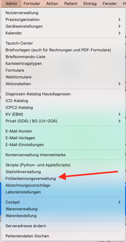

Johannes Stößel
Doch. Einfach über die Früherkennung. Dann kann man das auch in einer Aktionskette abfragen. So habe ich es am Wochenende gelöst.
Andreas Tenzer
ist hier zu finden unter Admin:

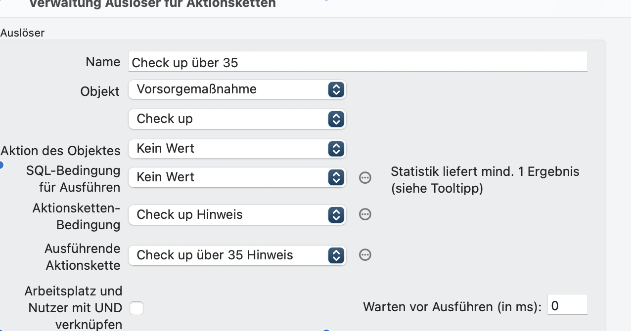

Elke Hermann
Früherkennung finde ich nicht, ist damit die Vorsorgemaßnahme gemeint? Irgendwo habe ich immer noch einen Fehler, es läuft nicht.
Johannes Stößel
Das ist soweit schon richtig. Sie müssen nur noch einen Wert bei Action des Objektes eintragen.
