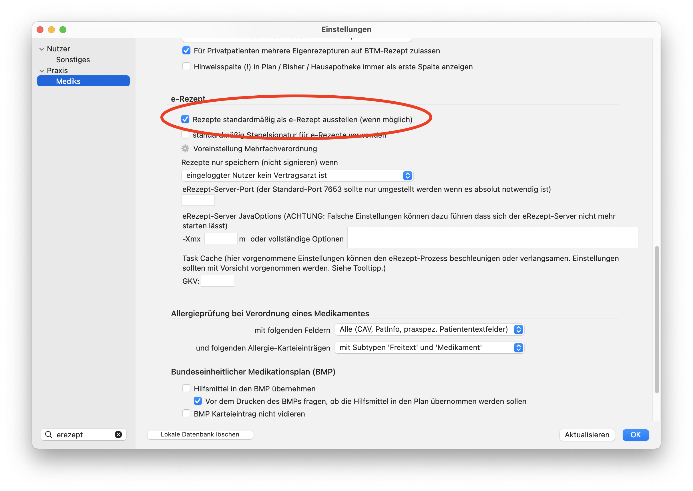

wir testen aktuell intensiv das eRezept. Bisher ist auch noch kein Rückläufer von einer Apotheke gekommen. Jedoch haben die wenigstens Patienten einen PIN für die Gematik eRezept App. Daher geben wir jedem Patienten den Ausdruck mit. In den Einstellungen ist es möglich, den Haken bei "eRezept" standardmäßig zu setzen. Eine gleiche Option wünsche ich mir für den Patientenausdruck.

David Stenger
Die Option für den eRezept Haken gibt es ja bereits schon. Diesen können Sie auch bei BG, Hilfsmittel,.. aktiviert lassen. Die Verordnung wird dann trotzdem als "normales" Rezept gedruckt.

Jepp, aber die zusätzliche option als "patientenausdruck" also QR Code auf Rezept wäre eben genauso hilfreich.
