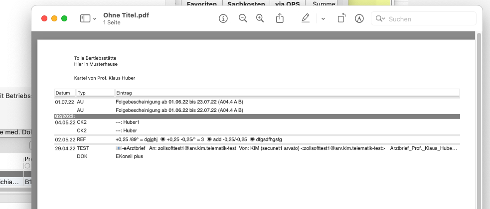

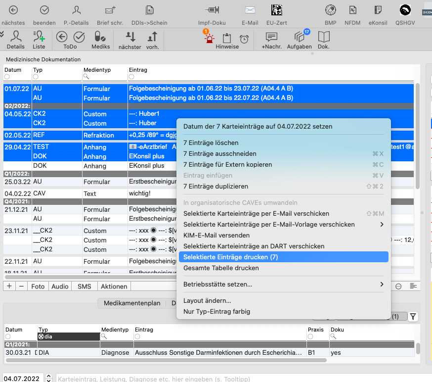

Sehr geehrter Herr Hanemann,
das was Sie beschreiben funktioniert genauso wie vorher. Sie meinen sozusagen den Tabellendruck oder?
mit dem Ergebnis

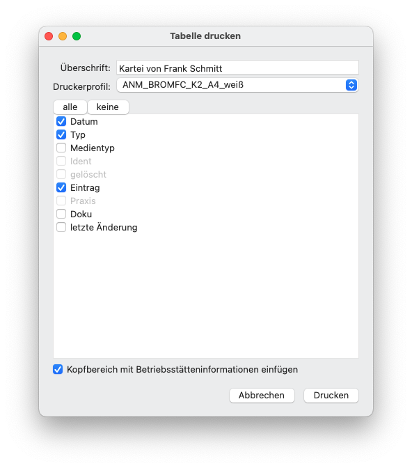

Sind die in tomedo zu sehen? (Die Tabelle druckt genau das was in der tomedo-Tabelle zu sehen ist)

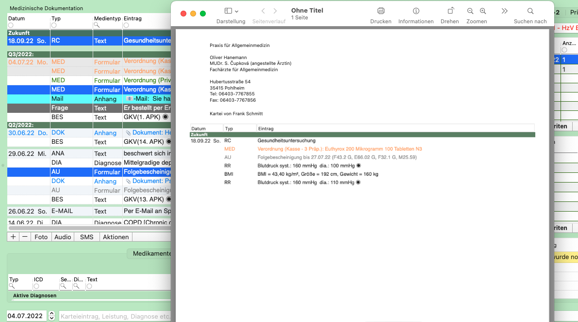

Oliver Hanemann
es ist alles durcheinander:
1.) andere Auswahl (Datum, Typ, Eintrag) -> gedruckt wird: Datum (nur 1x), Eintrag und Doku
2.) nur das "oberste" Datum wird gedruckt
Oliver Hanemann
im tasächlichen Ausdruck ist dann nur: Datum, Eintrag und Doku. Also anders als in der Vorschauansicht!

Oliver Hanemann
Hä?
Ihr eigenes Beispiel oben zeigt Einträge unterschiedlichen Datums, die im Ausdruck auch unterschiedlichen Daten zugeordnet sind!
In meinem Beispiel war das früher auch so, ist es aber jetzt nicht! Ich habe nur 1 Datum und darunter Einträge. Das ist FALSCH!
Andreas Cepin
Das verstehe ich jetzt auch nicht: Die Einträge stammen doch von verschiedenen Tagen!?
Marcus Thierfelder
Ich sehe in Ihrem Beispiel 3 selektierte (dunkelblaue) Zeilen. Die erste hat das Datum 18.9. Die anderen Zeilen haben kein Datum. Wie gesagt, es wird das gedruckt was markiert ist
Marcus Thierfelder
Evtl muss ich nochmal den ist-Zustand sagen. Diese sind unabhängige prozesse:
a) In der Kartei wir nur einmal am tag ein datum gezeigt.
b) Der Export exportiert nur das was selektiert ist.
-> wenn Sie immer nur den 2. Karteieintrag des Tages exportieren, dann bekommen Sie kein Datum.

in meinem Beispiel sind >3 !!! verschiedene Daten markiert. Im Screenshot sind 3: 29.06.; 04.07. 18.09. !!! Die untersten Einträge entstammen noch früheren Daten. Jede Zeile im Ausdruck entspricht einem anderen Datum!
Was ich sehe ist eben NICHT was ich bekomme!
Andreas Cepin
Doch Herr Hanemann! Sie bekommen GENAU das was auf dem Bildschirm ist, die Zeile OHNE Datum. Auch wenn die Zeile "logisch" natürlich ein Datum hat, welches aber der Übersichtlichekit halber nicht angezeigt wird.
Es wäre natürlich schön, wenn im Ausdruck die selbe Logik wie bei der Bildschirmdarstellung greifen würde, was aber wohl nicht der Fall ist. Es kommt die reine Bildschrimdarstellung zum Ausdruck.

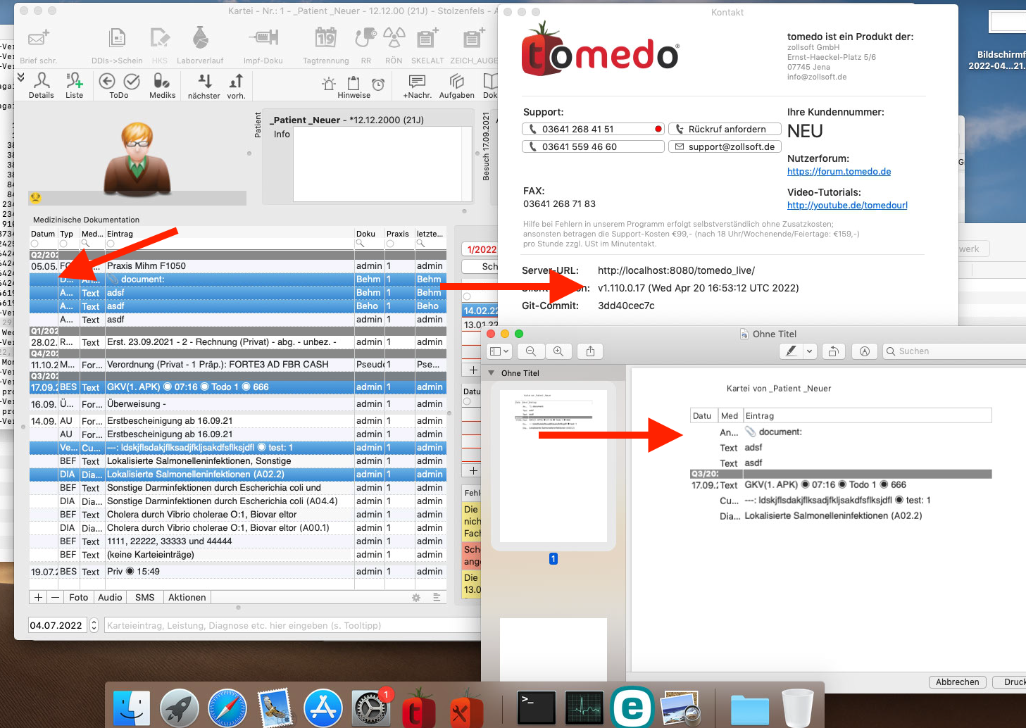

Also:
1.) ich verstehe, was Sie mir sagen.
2.) Es war bisher NICHT so: ich habe das Datum des jeweiligen Eintrages - UNABHÄNGIG, ob er zufällig in dieser Zeile vorn dran stand oder nicht - mit ausgedruckt bekommen. Alles andere macht ja auch keinen Sinn!
Marcus Thierfelder
Das Bildschirmfoto von von unserer v1.110 Testmaschine:
Oliver Hanemann
Danke, Herr Thierfelder.
Leider finde ich auf die Schnelle keinen Gegenbeweis zu Ausdrucken/Auszügen aus der Vergangnenheit, um zu demonstrieren, dass es einmal anders ging.
