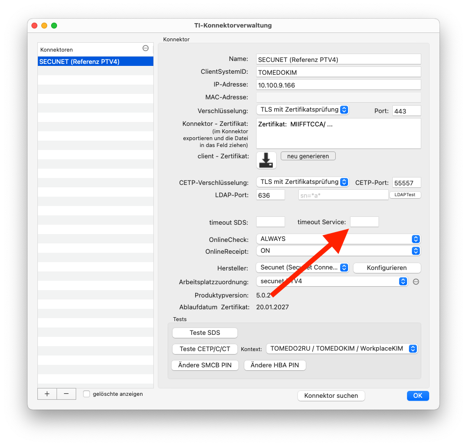

Bei der Stapelsignatur haben wir heute das erste Mal eAU versendet. 28 AU markiert und "signieren und versenden gedrückt" - das ging aber nicht wegen Zeitüberschreitung (zu viele AU vermutlich). 12 gehen. Aber: dann 3 x markieren, stehenbleiben (3 Minuten), 3 x Passwort - das ist lästig.
BITTE: Zeitlimit verändern.

2. Sie können selbst das timeout erhöhen. Wir werden das standardtimout nicht über 3min setzen ... das würde zu Verwirrungen führen.
