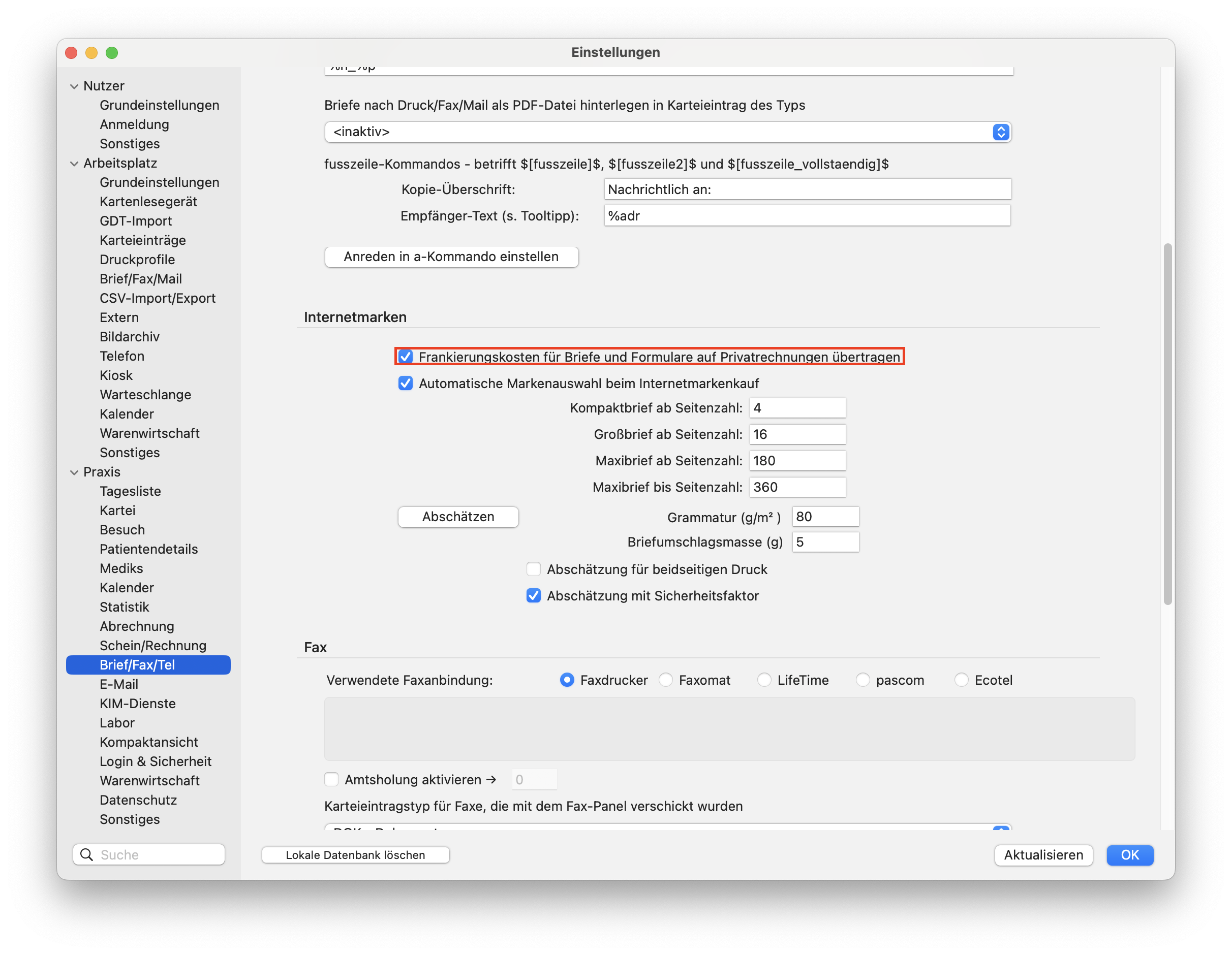

Keno Hamer
Es wäre schön, wenn es im Fenster für den Druck der Internetmarke eine Auswahlmöglichkeit geben würde, dass man die Kosten der Internetmarke vom Patientenguthaben abziehen kann.
Dann würde beim bedrucken des Briefumschlages mit der Internetmarke dies dem Patienten ohne großen Aufwand in Rechnung gestell.
Wir benutzen das Patientenguthaben vor allem für diese kleinere Beträge für das Zusenden von Papierrezepten oder Verordnungen.
Toni Ringling
Guten Tag Herr Dr. Hamer,
Ich kann ein Ticket für den Wunsch anlegen, aber hinsichtlich der Ressourcen für den Bereich Internetmarken scheint eine Umsetzung erstmal unwahrscheinlich.
Falls nicht bekannt - an dieser Stelle können Sie schon einstellen, dass die Portokosten bei Privatpatienten auf die Privatrechnung übertragen werden:
