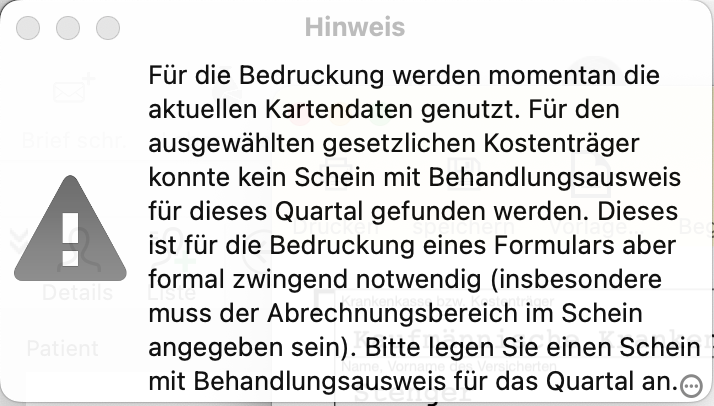

Beim Erstellen von Überweisungen, AU, Heilmittel und bei der Vorschau von "normalen" Rezepten kommt der unten gezeigte Hinweis. Könnte dieser nicht auch vor dem Versand von eRezepten erscheinen. sodass man dann entweder erst ein Ersatzverfahren anlegt und einen Vermerk macht, dass die Karte noch gesteckt werden muss.

Das "Warnfenster" oben ist von der Optik eine der Meldungen wie Sie zB auch bei Verschiedenen anderen Dingen in Tomedo aufploppen (Drucknachricht etc.) sodass ihr nicht unbedingt übermäßige Bedeutung zuteil wird und daher passiert, was nicht passieren sollte: es wird ein Rezept geschrieben ohne dass ein Schein angelegt bzw. Die Karte eingelesen wurde.
Daher meine Frage: kann man das Vorhandensein des Scheins abfragen um dann über eine Aktionskette ein Hinweisfenster einzublenden was man aktiv durch Klicken auf "ok" bestätigen muss?
Marcus Thierfelder
Dieses Warnfenster ist expliziet eine Konsequenz/Anforderung aus der KBV-Zertifizierung für den Formulardruck. Das ist hart programmiert. Bisher gibt es aus logischen Herausforderungen diese Abfrage nicht, da diese in vielen Fällen einfach - logisch gesehen - falsche Ergebnisse bringen wird.
Wir werden schaun ob wir die Warnung für das eRezept einbauen bzw ob wir aktiv nach einer Scheinanlage fragen ... die ersten Überlegungen sagen das eigentlich ein Schein (Versicherung) für die Medikation notwändig ist. Wir melden uns.
