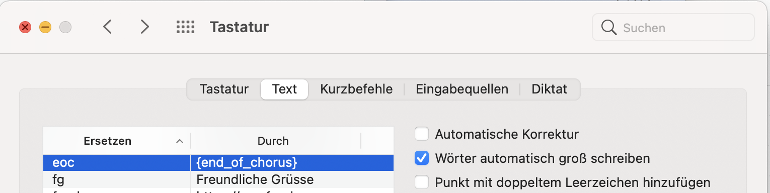

Ziel: ich möchte z.B. einen Text nicht expandiert haben (in MacOS definierter Shortcut: Systemeinst. - Tastatur - Text:)
1) Ich tippe also z.B. "fg", es kommt vom System der Vorschlag "Freundliche Grüsse". Ich breche mit "esc" ab. Ergebnis: "fg".
2) Wenn man jetzt das Fenster schliesst und wieder öffnet: dann wurde der Text im Hintergrund expandiert und das Ergebnis ist nun doch: "Freundliche Grüsse"

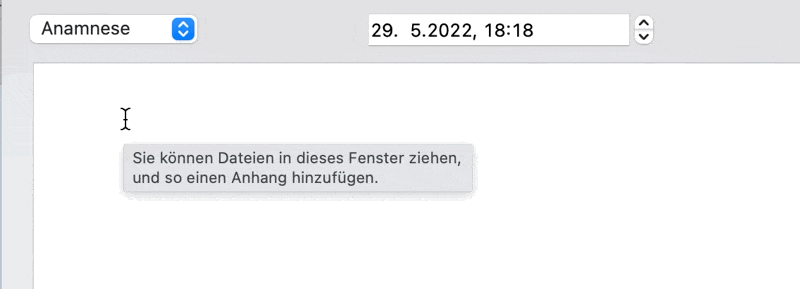

Zur Veranschaulichung versuche ich einen Film anzuhängen mit den Kürzle eoc und fg (expandiert zu "{end_of_chorus}" und "Freundliche Grüsse".
