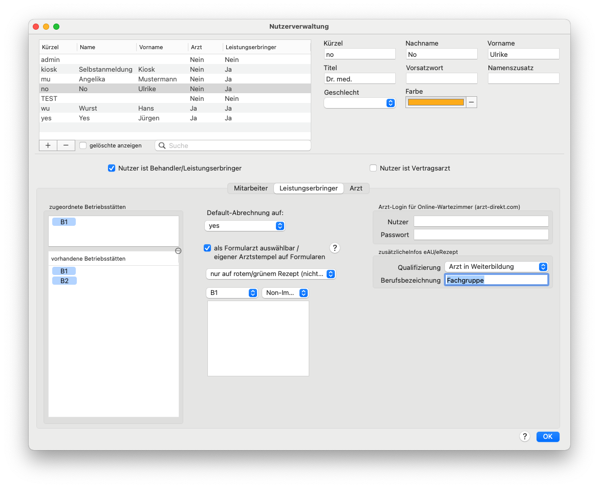

Björn Wellegehausen
Nutzer 'yes' ist Vertragsarzt, Nutzer 'no'ist der Arzt in Weiterbildung / bzw. Arzt als Vertreter.
Unter Leistungserbringer:
- 'no' muss auf 'yes' abrechnen
- 'no' sollte als Formulararzt ausgewählt sein mit Stempel (vor allem für offline-Rezept, den Stempel darunter eintragen wenn der Haken gesetzt wurde)
- Qualifizierung: Arzt in Weiterbildung bzw. Als als Vertreter
- Berufsbezeichnung: Am besten die Fachgruppe die auf dem Rezept angezeigt werden soll

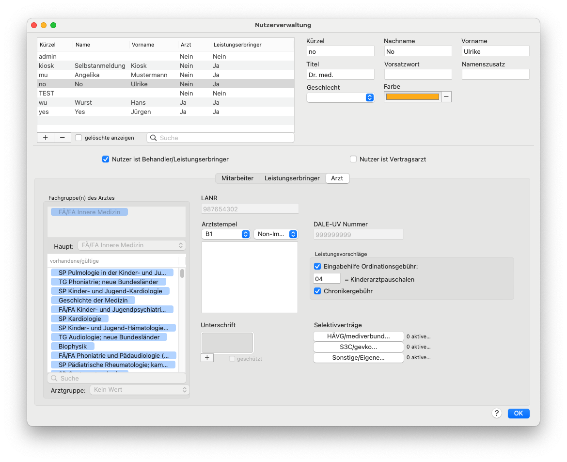

Unter Arzt:
- kein Haken bei Vertragsarzt, aber es muss eine LANR angegeben werden (Haken bei Vertragsarzt, LANR eingeben, Haken wieder entfernen)

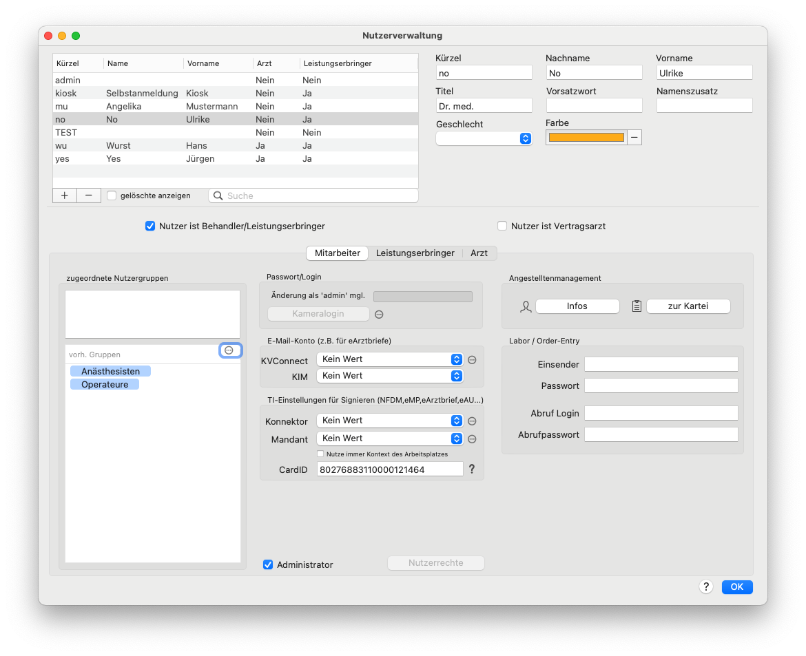

Unter Mitarbeiter
- bei CardID muss die CardID des eHBAs eingetragen werden (kann durch Klick auf das ? ermittelt werden wenn der eHBA gesteckt ist)

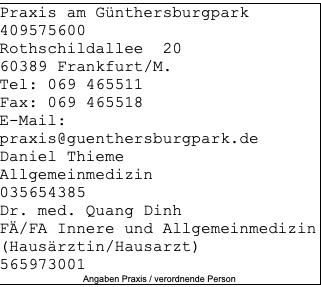

Nun ist das so, dass bei Speichern des eRezeptes im Fenster der Angaben Praxis /verordnende Person die Daten vom Weiterbildungsassistenten und Weiterbilder (LANR) angezeigt wird.

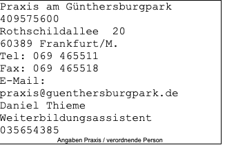

Bei Ausstellen des eRezeptes ist aber im Fenster der Angaben der verordnenden Person optisch nur noch die Daten(LANR) von dem Weiterbildungsassistenten und nicht des Weiterbilders angezeigt wird.

Aussehen des eRezeptes bei Speichern des eRezeptes:
Aussehen des eRezeptes nach Ausstellen:

In der tomedo Version v1.131.1.9 gab es einen Bugfix diesbezüglich. War für den Weiterbildungsarzt eine Card-ID des eHBAs hinterlegt, so waren nach dem Versand die Daten nicht mehr wie gewünscht im Arztstempel aufgeführt.

Meine Frage ist weiterhin: wird meine LANR als Weiterbilder neben der LANR des Assistenten weitergeleitet an den eServer, obwohl die Daten nicht optisch aufgeführt sind? Ist die Weiterleitung beider LANR dann mit der aktuellen tomedo Version gesichert?

Sehr geehrter Herr Dinh,
es wird nur übertragen was auf dem Arztstempel aufgeführt ist. In Version 1.131.1.9 sollte der Arztstempel wieder aussehen wie im oberen Bild und beide LANRs beinhalten. Wir hoffen dieser Fehler bereitete Ihnen keine all zu großen Umstände. Eine ausführlichere Stellungnahme finden Sie hier:
