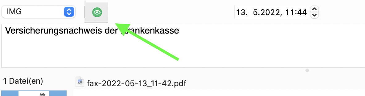

Die Vidierungsfunktion könnte m.E. noch verbessert werden.
- Ich schlage vor das "Auge" nach oben, neben den Karteityp zu verlagern. Da fällt es besser ins Auge ;-)
- Es wäre toll, wenn neben dem grünen Auge auch das Küzel des Vidierenden angezeigt würde.
- Es wäre auch hilfreich, wenn schon in der Karteikarte das Auge in rot oder grün angezeigt würde. Da sieht man dann gleich, dass das Dokument noch angesehen werden muss.

Ja, siehe hier:

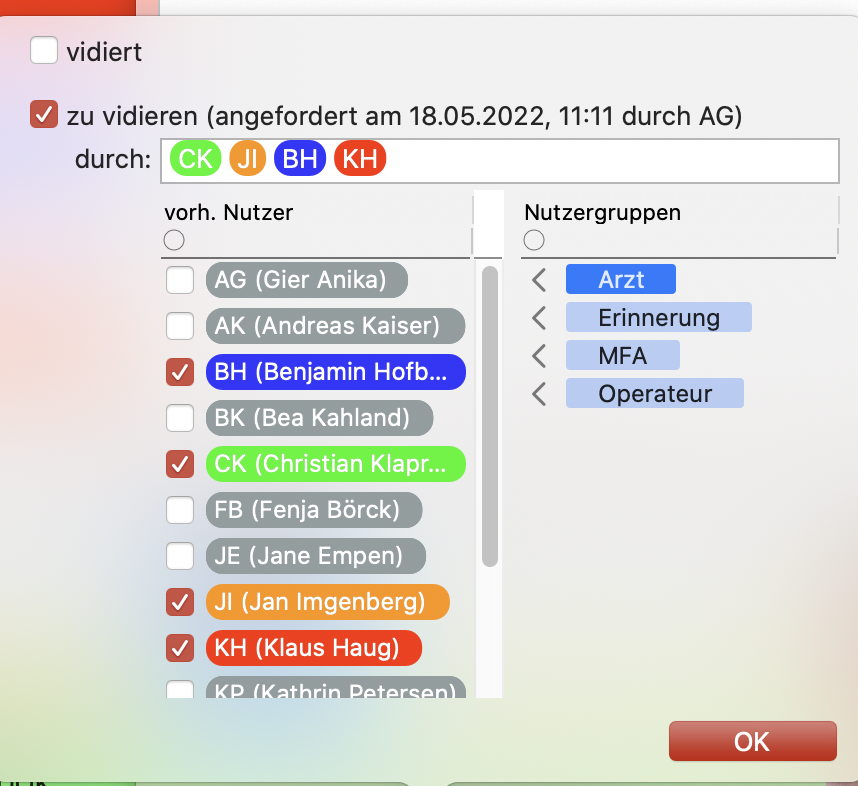

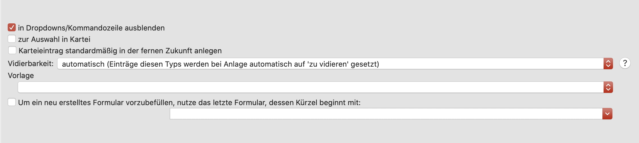

Kann man den versch. Karteieintragstypen den/die Vidierenden vorab und generell zuordnen? Wenn nein, dann wäre das ein Wunsch.
[gelöscht]
Gruppen würden auch Sinn machen, also einer/alle aus der Gruppe muss müssen sichten.
Wir haben es erstmal ausgemacht meine Angestellten sind genau vom Geklicke nach dem Erzeugen des Eintrags genervt.
Christian Klaproth
Dem Wunsch schließe ich mich an und möchte den noch erweitern, indem auch festgelegt werden kann, wer standardmäßig zu vidieren hat.
Obwohl voreingestellt wird der Dateieinrag DOK zwar angelegt muss aber erst durch Auswahl auf das Vidierauge in die Statistik übernommen werden.
indem auch der zu Vidierende fest voreingestellt ist, würde man sich für die meisten Fälle den zusätzlichen Klick ersparen. HIer am Beispiel die Gruppe aller Ärzte.
