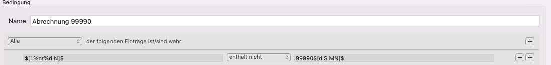

Es gelingt mir nicht die Aktionkettenbedigung richtig zu definieren. Auch im Forum finde ich nicht die genaue Formel.
Ich möchte bei gewissen ToDos und Ketten jeweils kontrollieren ob beim Verlassen der Praxis oder beenden von Todos auch wirklich die EBM abgerechnet wurde.
$[l %d_%nr ]$ ist 99990
Kann mir einer der Profis hier helfen?
Wunsch 1: EBM Leistung ist am selben Tag noch nicht abgerechnet
Wunsch 2: EBM Leistung ist noch nicht auf diesem Schein/Quartal abgerechnet (o.g. Code scheint hier zu funktionieren)
Danke für die Hilfe

Wunsch1: Sie müssten laut Punkt Nummer 2 "1d" hinzufügen
Wunsch2: das Kommando funktioniert sowieso nur auf dem akzuellen Schein

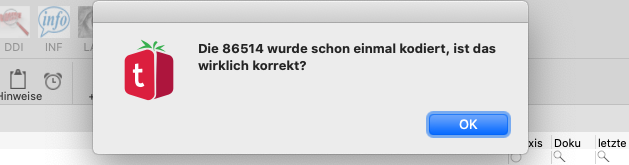

Ich möchte gern das Fehlerpanel nachbauen, da dieses ja nicht von mir angepasst werden kann und die tomedo übergebenen KV Listen scheinbar nicht korrekt sind (was die Möglichkeit der doppelten Kodierung einiger! Ziffern angeht) - also eine Meldung, wenn innerhalb des Quartal beim Versuch des erneuten Kodierens erscheint die besagt: Diese Leistung wurde schon einmal kodiert, ist das wirklich korrekt?

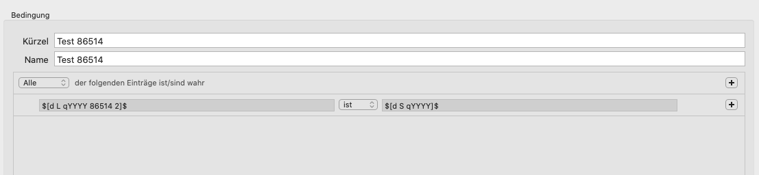

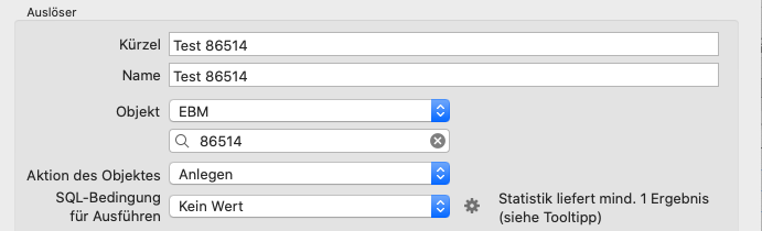

So könnte das gehen:
Aktionskettenauslöser:
Aktionskettenbedingung:
Aktionskette:
so sieht es dann aus:
Die Bedingung muss ich noch erklären:
$[d L qYYYY 86514 2]$ gibt das Datum der vorletzten Leistung 86514 an, und zwar im Format Quartal/Jahr --> also zum Beispiel 42022
--> sind in diesem Quartal dann 2 oder mehr 86514 abgerechnet, löst die AK aus
