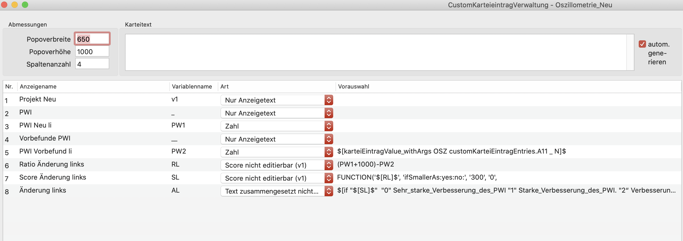

ich verzweifele gerade mit Score Feldern in einem CKE. Vielleicht kann mir jemand helfen und mal drüber schauen. Ich habe den CKE entsprechend vereinfacht und nur die wesentlichen Element aufgeführt.
Innerhalb dieses CKE sollen alte und neue Messwerte (PWI) miteinander verglichen und ein entsprechender Kommentar erstellt werden.

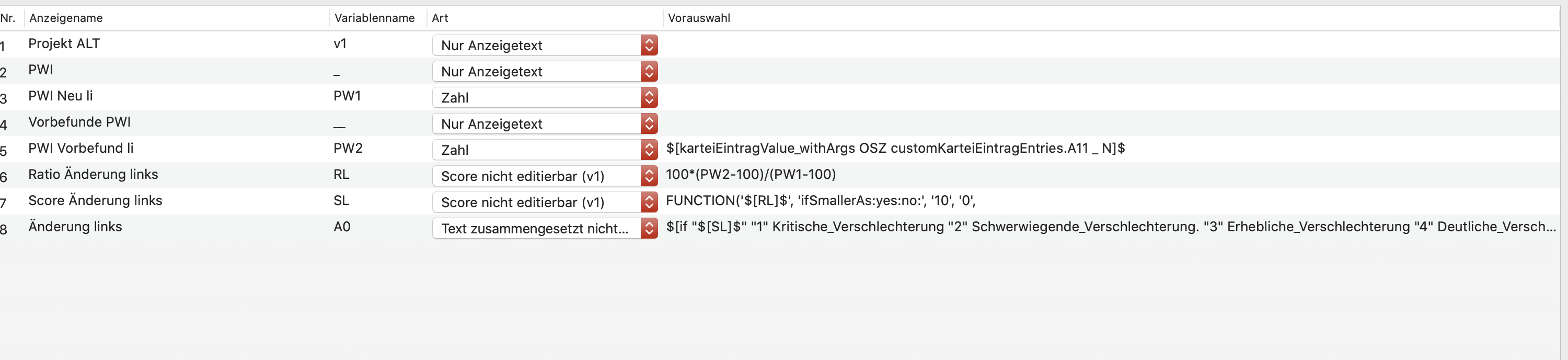

Das alte CKE funktioniert. Dort habe ich aber leider einen Fehler in der Formel zur Berechnung der Ratio eingebaut, der dazu führt, dass bei Normalwerten blödsinnige Ergebnisse herauskommen. Normal sind Werte kleiner 250-300. Der höchste Meßwert ist 1000 und hoch pathologisch.
Ursprünglich wollte ich Meßwerte kleiner als 100 unberücksichtigt lassen, war aber ein Denkfehler.
Aus diesem Grund habe ich die Berechnungsformel folgendermaßen geändert.
Alt: 100*(PW2-100)/(PW1-100)
Neu: (PW1+1000)-PW2
Mit der neuen Formel ergibt sich, dass Werte unter 1000 eine Verbesserung und Werte größer 1000 eine Befundverschlechterung anzeigen.
Feldbezeichnungen und Varibablenamen sind in beiden CKE identisch.
Die ermittelte Ratio wird als Score im Feld "Score Änderung links" ausgegeben und soll den Text in einem zusammengesetzten Textfeld erzeugen.
Im alten CKE funktioniert alles wie es soll, nur im neuen klappt es partout nicht.
Hier zur Veranschaulichung die Vorbefüllung für Scorefelder und Textfelder:
Score Alt
FUNCTION('$[RL]$', 'ifSmallerAs:yes:no:', '10', '0',
FUNCTION('$[RL]$', 'ifSmallerAs:yes:no:', '30', '1',
FUNCTION('$[RL]$', 'ifSmallerAs:yes:no:', '50', '2',
FUNCTION('$[RL]$', 'ifSmallerAs:yes:no:', '60', '3',
FUNCTION('$[RL]$', 'ifSmallerAs:yes:no:', '80', '4',
FUNCTION('$[RL]$', 'ifSmallerAs:yes:no:', '95', '5',
FUNCTION('$[RL]$', 'ifSmallerAs:yes:no:', '125', '6',
FUNCTION('$[RL]$', 'ifSmallerAs:yes:no:', '150', '7', '8'))))))))
Neu
FUNCTION('$[RL]$', 'ifSmallerAs:yes:no:', '300', '0',
FUNCTION('$[RL]$', 'ifSmallerAs:yes:no:', '500', '1',
FUNCTION('$[RL]$', 'ifSmallerAs:yes:no:', '750', '2',
FUNCTION('$[RL]$', 'ifSmallerAs:yes:no:', '950', '3',
FUNCTION('$[RL]$', 'ifSmallerAs:yes:no:', '999', '4',
FUNCTION('$[RL]$', 'ifSmallerAs:yes:no:', '1050', '5',
FUNCTION('$[RL]$', 'ifSmallerAs:yes:no:', '1100', '6',
FUNCTION('$[RL]$', 'ifSmallerAs:yes:no:', '1300', '7',
FUNCTION('$[RL]$', 'ifSmallerAs:yes:no:', ’1500', '8', '9')))))))))
Zusammengestztes Textfeld
Alt
$[if "$[SL]$" "1" Kritische_Verschlechterung "2" Schwerwiegende_Verschlechterung. "3" Erhebliche_Verschlechterung "4" Deutliche_Verschlechterung "5" Leichte_Befundverschlechterung "6" Konstante_Verhältnisse "7" Leichte_Befundbesserung. "8" Deutliche_Befundbesserung ]$
Neu
$[if "$[SL]$" "0" Sehr_starke_Verbesserung_des_PWI "1" Starke_Verbesserung_des_PWI. "2“ Verbesserung_des_PWI "3" Leichte_Verbesserung_des_PWI "4" Konstante_Verhältnisse_des_PWI "5" _ "6" Leichte_Verschlechterung_des_PWI "7" Deutliche_Verschlechterung_des_PWI "7" Starke_Verschlechterung_des_PWI "8" Sehr_starke_Verschlechterung_des_PWI "9" Kritische_Verschlechterung_des_PWI]$
Die Ergebnisse für die Ratio werden in beiden CKE korrekt erstellt, im neuen wird kein Score erzeugt, obwohl alle Voraussetzungen identisch sind.
Habe ich etwas übersehen?
