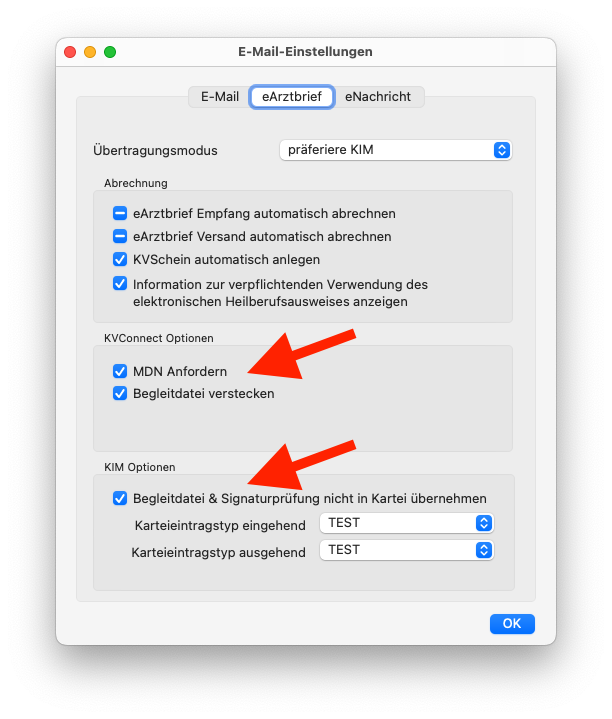

beim Empfang der KIM Mails wird immer der gesamte Müll mit angezeigt (Signaturen, XML-Sheet etc...) dabei brauche ich davon nur den Brief. Der Rest ist für mich als Endanwender schnuppe.
Wie kann ich einstellen, dass sowohl im tomedo-Mailer als auch in der Kartei nur noch der eigentliche Arztbrief ohne den Müll drumherum angeziegt und abgespeichert wird?

Sehr geehrter Herr Müller,
Für die Übernahme des eArztbriefes in die Kartei kann man das unterbinden via admin->E-Mail-Einstellungen
Für die Anzeige der Email nutzen wir die OSX Methoden um die .emal anzuzeigen. Die eml zu editieren ist aus technischen Gründen der Email-Spezifikation sehr schwer möglich.

Vielen Dank! Es wäre vielleicht gut den Haken per default zu setzen :)
die Option per Default zu setzen halte ich für problematisch. Da Nutzer, die vielleicht alle Dateien sehen sollten/haben wollen gar nicht sehen, dass diese entsprechend hinterlegt werden.
Die Lösung von Herrn Thierfelder halte ich für den besten Kompromiss.
Wir müssen alle Ärzte sensibilisieren, dass diese Anhänge vielleicht in 99% der Fälle nicht direkt relevant sind aber eben es 1% der Fälle gibt, wo diese Dokumente hohe Relevanz haben können. Es ist eben wichtig zu verstehen, dass ein eArztbrief eben nicht nur eine signierte PDF/A ist. Gerade der Prüfbericht kann extrem hilfreich sein, wenn es doch einmal zu TI Problemen/Hackerangriffen kommt. Die Begleitdatei wiederum ist erheblich, um bei Fehlzuweisungen zum Patienten nachzuvollziehen, wo etwaige Probleme bestehen. Wenn Kunden diese Dateien standardmäßig ausgeblendet hätten, müssten wir in jedem Problemfall erst einmal wieder sicher gehen, dass die Option aktiviert ist und immer Zweifel hegen gegenüber der Aussage vom Arzt "ich habe keine Begleitdatei bekommen".
Gleichzeitig nutzen wir bei der Darstellung der Anhänge macOS eMail Rendering und können uns hier auch nur in diesem Rahmen bewegen, weshalb wir hier als Softwarehersteller nicht alle Freiheit haben einfach zu agieren.
Ich hoffe, ich konnte damit die Situation transparent machen. Bei Fragen, schreiben Sie mir gern.
