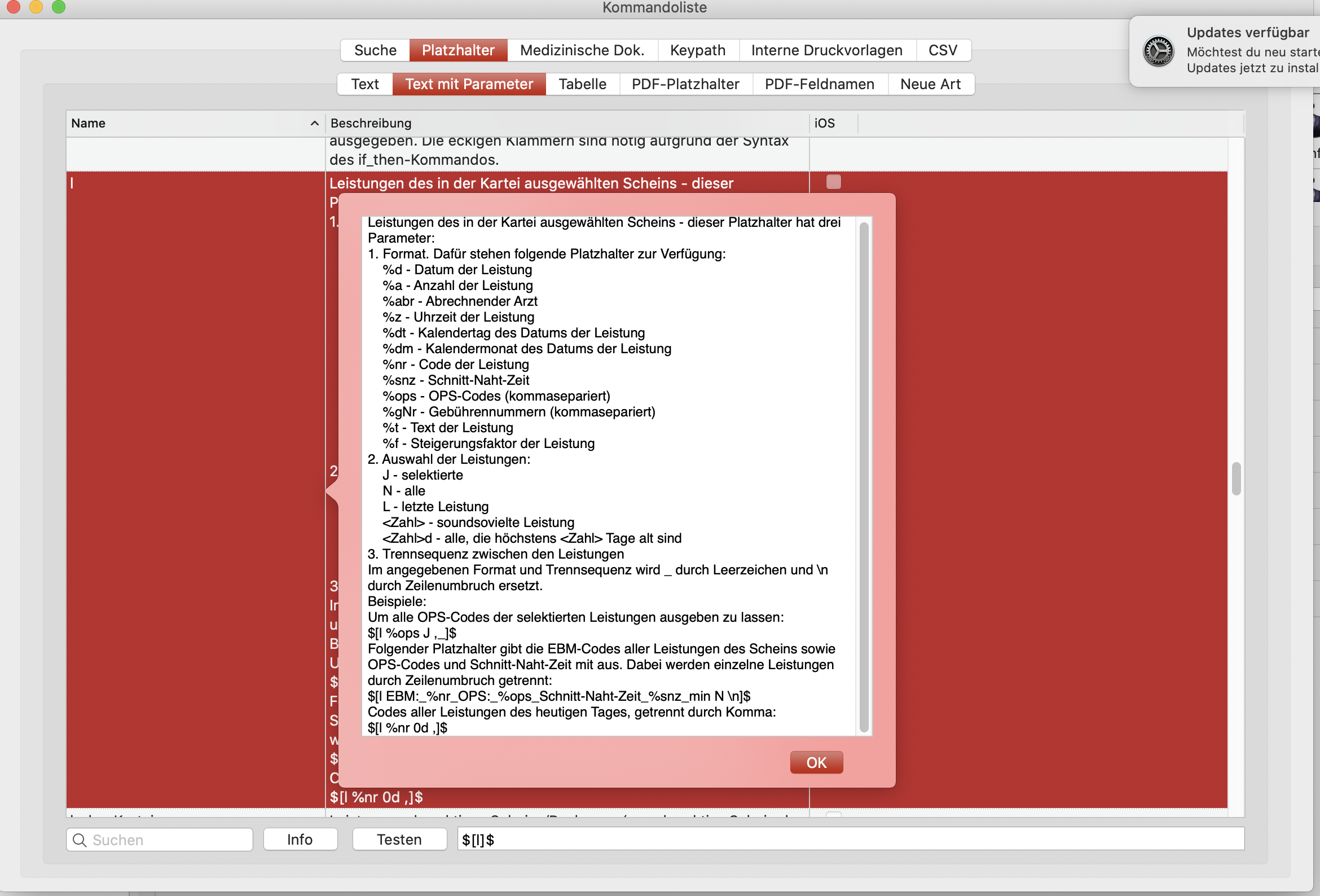

Mit folgendem Kommando werden die letzten 365 tage berücksichigt. Vielleicht hilft das weiter.
Sie können aauch beliebig andere Zeitspannnen nehmen, vielleicht hilft das weiter.
$[l %dt_%nr 365d N]$
Die Kommandos finden Sie übrigens hier:
Das sind die L-Kommandos werden aber als Großes I geschrieben
