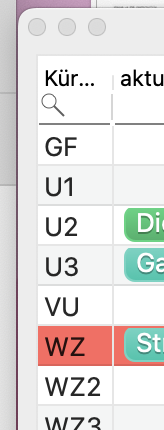

wir ahben dafür das Todo WARTEN. Das Todo Warten wird auch dem jeweiligen WARTE oder manchmal Behandlungszimmer zugewiesen. So wissen wir immer wo der PAtient auf das nächste Todo wartet.
Wunsch an Tomedo wäre dem ToDo Warten einen Sonderstatus zu geben. Mein Vorschlag wäre, ToDo warten per Button anzulegen, hier sollte das Todo Warten sofot auf aktuell als nächstes Todo angelegt werden und nicht hinetr den anderen Todos.
Die Lösung über Räumepanel ist auch in Ordnung, aber wir haben viele Panels die "zerstreut" sind: Onlinepanel, Telefonpanel, Räumepanel. Wir träumen von dem Tag, wo alles in einem Fenster dargestellt wird :)

Ist bei mir ähnlich gelöst. ToDo´s je nach aktuellem Status. Ich habe mehrere virtuelle Wartezimmer weil zur Pupillenerweiterung der Zähler mitläuft.
In der Raumübersicht ist immer zu sehen welchen Patient gerade wo ist. Das Panel Raumübersicht ist immer oben rechts platziert.

Wir nutzen dazu auch einfach die Tagesliste und Raumpanel. Sobald ein Patient ein Zimmer verlässt, wird der nächste Patient, der für das Zimmer und Arzt möglich ist über unseren Wartezimmermonitor (/d/34915) aufgerufen.

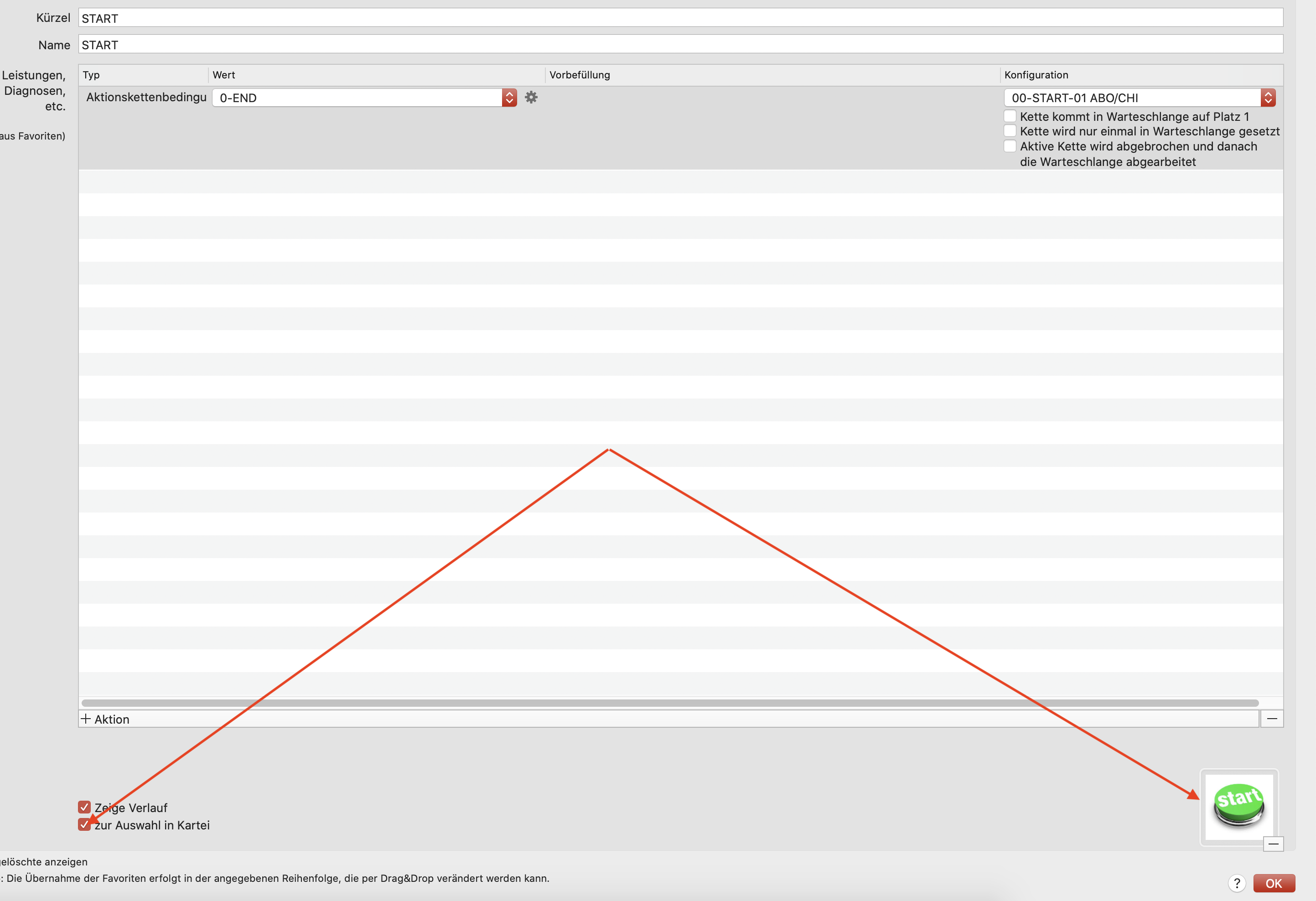

Danke für den tollen Beitrag - aber wie kann ich Aktionsketten auf Buttons legen?

Die Aktionskette Start bekommt ein passendes Icon (png Datei). Das kann man per Drag and Drop in das Feld ziehen.
Wenn das Häkchen gesetzt ist Ansicht in der kartei kann man die Aktionskette in die Menuzeile legen.

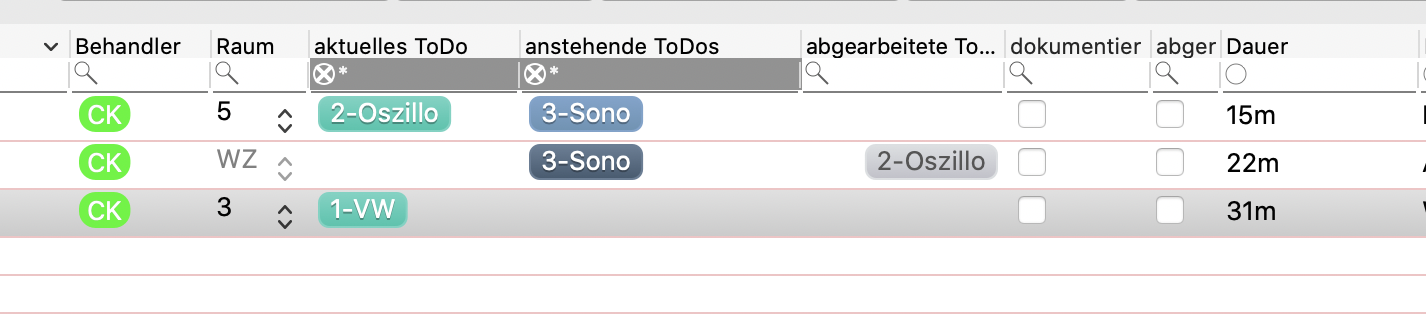

Das kann doch der Arzt bestimmen in welchem Raum er als nächstes möchte. Er sollte aber schon der Reihenfolge nach arbeiten.
In meinem Beispiel oben laufen 2 Voruntersuchungen, in Raum 5 und Raum 3. Es steht eine Sonographie an. Die kann entweder der Arzt oder die Helferin auf Aktuell ziehen und den Raum auswählen. Ich mache das immer selbst, denn ich sehe welche ToDo ´s von mir zu erledigen sind und welche vorher durch die Helferin erledigt werden.
