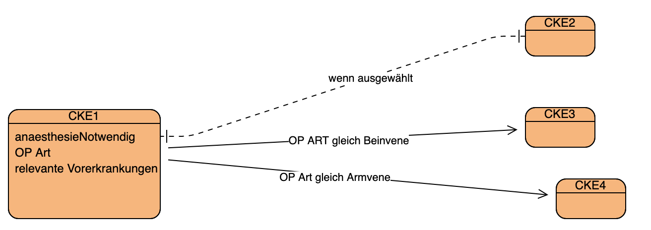

Ohne Frage ist das sehr unübersichtlich. Wir haben das Problem im Produktmanagement zumindest erkannt und überlegen derzeit, wie man den Ablauf übersichtlicher gestalten kann. Eine Idee ist, tatsächlich eine graphische Darstellung wie oben gezeigt zu verwenden, die eine Verschachtelung von CKEs und anderen Elementen zeigt und über die man direkt seine Aktionsketten konfigurieren kann. Die gesammte Konfigurationen würde dann per Drag&Drop erfolgen können inkl. Bedingungen und Auslösern. Allerdings ist das Vorhaben recht komplex.
Keine gute Idee. CKEs verschachteln an sich ist schlecht. Übersicht, mehrfache Änderungen, ne das ist übel. Christian Klaproth hat sowas mühevoll erstellt, ich weigere mich, ist ein Zeitverbrenner.
Christian Klaproth
Das Schema oben ist sehr übersichtlich. Wenn es so einfach wäre, die Verknüpfungen auf diesem Wege zu erstellen, wäre das schön, weil man sich weniger mit den Schwierigkeiten der Syntax herumschlagen müßte. Dennoch muss man sich auch dabei grundlegende Gedanken über die gewünschten Abläufe und deren Reihenfolge machen.
Auch im Schema oben ist die Verschachtelung von Aktionsketten über Abhängigkeiten (Bedingungen) erkennbar.
So etwas wird dann unübersichtlich wenn man wie bei mir 16 Verschachtelungen hintereinander schaltet und simultan verschiedene Aktionsketten am Laufen hat. Das ist tatsächlich ein Zeitfresser und ich würde mir eine Vereinfachung wünschen.

Sie haben oben sehr schön dargestellt, dass man Felder eines CKE mit anderen CKE verknüpfen kann. Die Bedingung haben sie im Verlauf des Pfeils dargestellt. Nur sind leider unsere Bedingungen sehr viel komplexer, denn man muss definieren welchen Karteieintrag man nimmt, grundsätzlich, den vom gleichen Tag, und/oder den letzten. Gibt es weitere Bedingungen, z.B. dass der abhängige Karteieintrag schon angelegt wurde? Dann ggf. nicht Neuanlage sondern Öffnen des bestehenden Karteieeintrags um noch einmal Bearbeitungen vornehmen zu können usw.

Wenn wie oben dargestellt die Verknüpfungen definiert sind, sollte man auch Änderungen vornehmen können, weil die dann automatisch an den verknüpften Stellen durchgeführt werden. Bisher ist das tatsächlich ein riesiges Problem. Man darf möglichst nix mehr nachträglich ändern, dann läuft man den Problemen hinterher und muss sich auf Fehlersuche machen. deshalb funktioniert nichts von Anfang an fehlerfrei, zumindest bei mir.

Bzgl. der Bedingungen war die Zeichnung nur als Beispiel gemeint. Grundsätzlich würde man beliebig viele Bedingungen für jeden Pfeil zulassen. Und wie bereits jetzt wären dafür alle vorhandenen Briefkommandos verfügbar sowie logische Verknüpfungen (UND und ODER).
