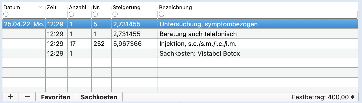

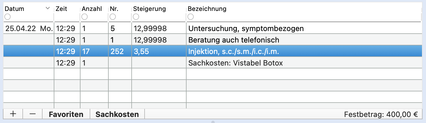

1.Beim Aufrunden/Abrunden auf den Festbetrag werden die Faktoren bei allen ärzlichen Leistungen ohne fixierten Betrag angepasst.
So im Beispiel wie auf dem Screenshot vom 15.04.2022 sollten die Faktoren wie folgt sein

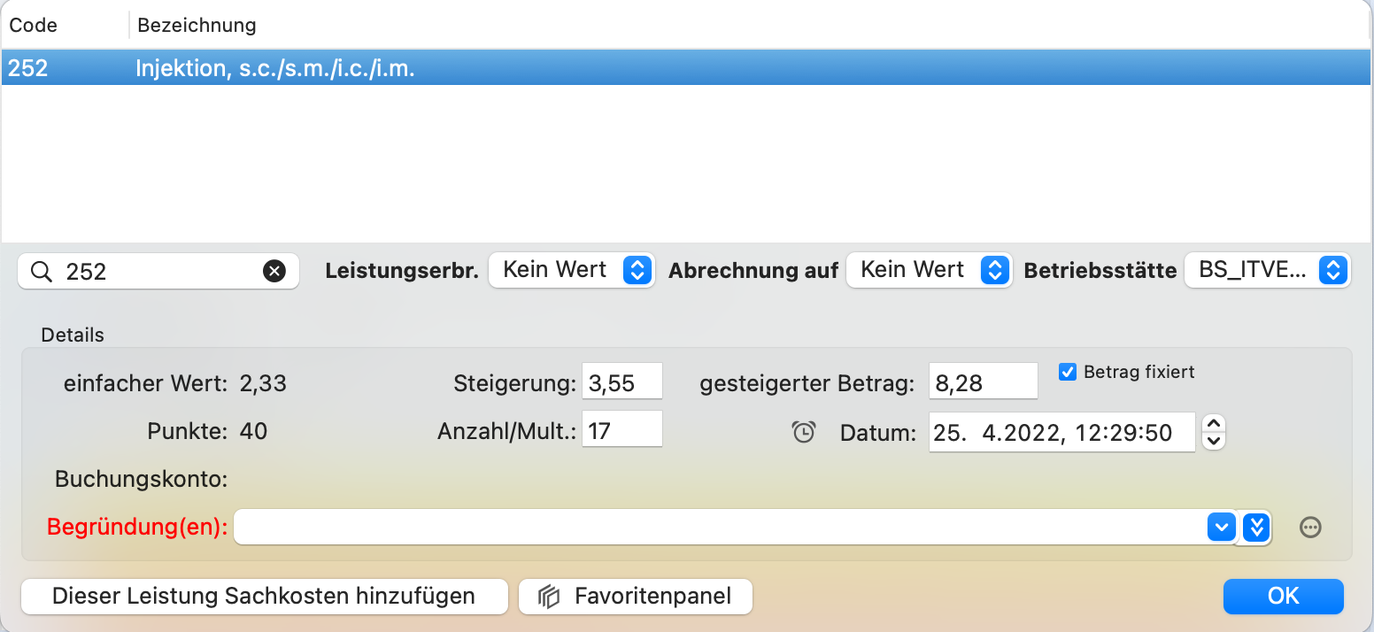

Die Ergebnisse wie auf dem Screenshot kann man nur nachstellen, wenn bei der Ziffer 252 der Betrag fixiert ist.
Für die bessere Übersicht und die Auswahl von Leistungen, bei denen die Faktoren gesteigert werden können, wird in einer der nächsten Version die Spalte 'Betrag fixiert' zur Leistungsübersicht hinzugefügt.

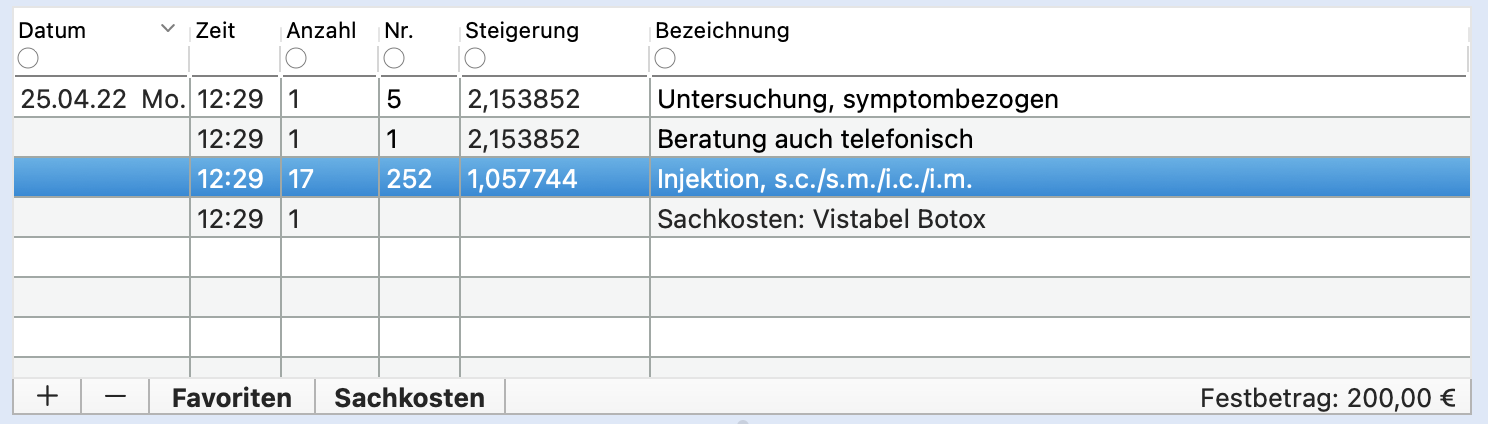

2. Auch Abrunden ist möglich.
Dabei wird es während des Festbetrag-Laufs geprüft, ob die Leistungen nicht unter dem 1,0-fachen Gebührensatz liegen. Falls die eingegebene Summe zu klein ist und der Festbetrag nicht mit den Faktoren > 1,0 erreicht werden konnte, wird ein Hinweis angezeigt (wie auf dem Screenshot 2 vom 15.04.2022).
3. Zur Zeit ist es leider noch möglich den Faktor manuell unter 1,0 zu setzen. Das wird korrigiert und unterbunden.
