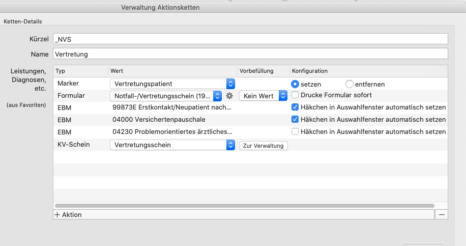

Ja, die Idee hatte ich auch schon in abgewandelter Form (und mal hier gepostet). Vom Ablauf ist "vermutlich jedoch" das Problem: Der VertretungspatientIn ruft an - die Basisdaten werden aufgenommen und er bekommt einen Termin. Jetzt ist er in der Praxis und die Karte wird gesteckt und der Schein angelegt. Wenn hier jetzt nicht mitgedacht wird ist es ein "Normalschein" (00).

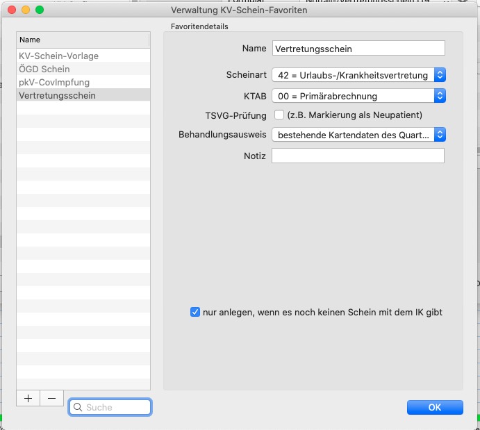

Jetzt habe ich eine Aktionskette für das Erstellen des NVS Scheins (und Ziffern, und Vertretungspatient-Marker und KV Schein die Scheinart 42) aber der "die Scheinart wird auf dem schon angelegte Schein "nicht korrigiert" - oder ich mache einen Fehler:
