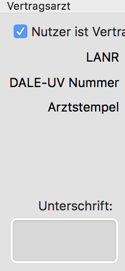

Liebe tomedianer!
Wie kann man denn in der Nutzerverwaltung das verheißungsvolle Feld "Unterschrift" mit Leben füllen?
Fragt, Alexander Dagge.
Tobias Berg
per drag and drop einer Bilddatei

Felix van Wasen
Funktioniert das bei jemandem? Bei mir nicht.

Alexander Dagge
Sehr geehrter Herr van Wasen,
bei mir funktioniert es auch nicht. Es bleibt der Platzhalter in den Briefen.

Marcus Thierfelder
Z.z. geht das noch nicht. Es gibt ein Ticket dazu. Sie können aber auch die Unterschrift direkt auf den Formularhintergrund setzen.

Felix van Wasen
Ich meine, dass die Unterschrift aus der Nutzerverwaltung mit dem Kommando $[unterschriftArzt]$ in einen .doc Brief eingefügt wird.
Steven Bürger
Das könnte daran liegen, dass in dem Drop-Down-Menü unten im Brief-erstellen-Fenster nicht der richtige Arzt ausgewählt ist. Falls doch würde mich noch interessieren, in welchem Dateiformat Sie die Unterschrift hinterlegt haben.
Felix van Wasen
Doch der richtige Arzt ist ausgewählt. Das Kommando für den eingelogten Arztnamen wird auch richtig ausgefüllt.
Die Unterschrift ist im jpeg-Format gespeichert.
Steven Bürger
Mit jpeg-Dateien sollte es funktionieren. Haben Sie möglicherweise in den Einstellungen unter Praxis->Brief/Fax/Tel. das Häkchen bei "Neue Briefschreibungsfunktionen: Bilder-Übernahme in Docx-Arztbrief" nicht gesetzt?
Felix van Wasen
Danke. Das war es. Jetzt funktioniert's
Felix van Wasen
... aber jetzt kommt das Problem auf, dass neben der Unterschrift auch die Sono-Bilder mit eingefügt werden.
Kann man das irgendwie entkoppeln?
Steven Bürger
Wir werden die Bedingung, dass die Praxiseinstellung aktiviert sein muss, für die Unterschrift-Kommandos rausnehmen. Wenn man das Kommando im Brief verwendet, ist ja auch so klar, dass man die Unterschrift einfügen möchte.
Felix van Wasen
Das hört sich gut an. Danke für die schnelle Antwort.
