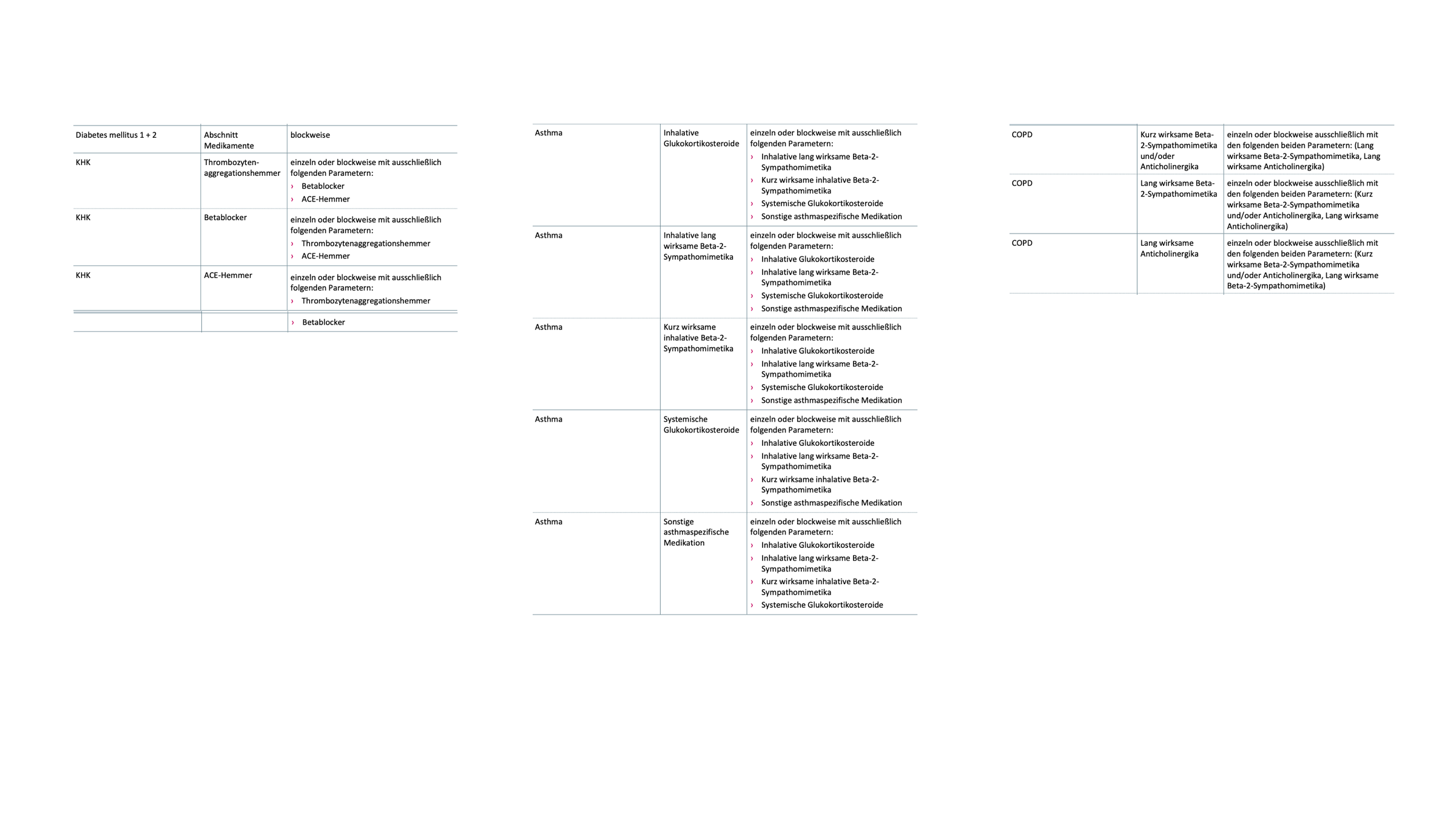

1. Auf Wunsch können wir einen Button einbauen, der angeklickt das Medikamentenfenster öffnet.

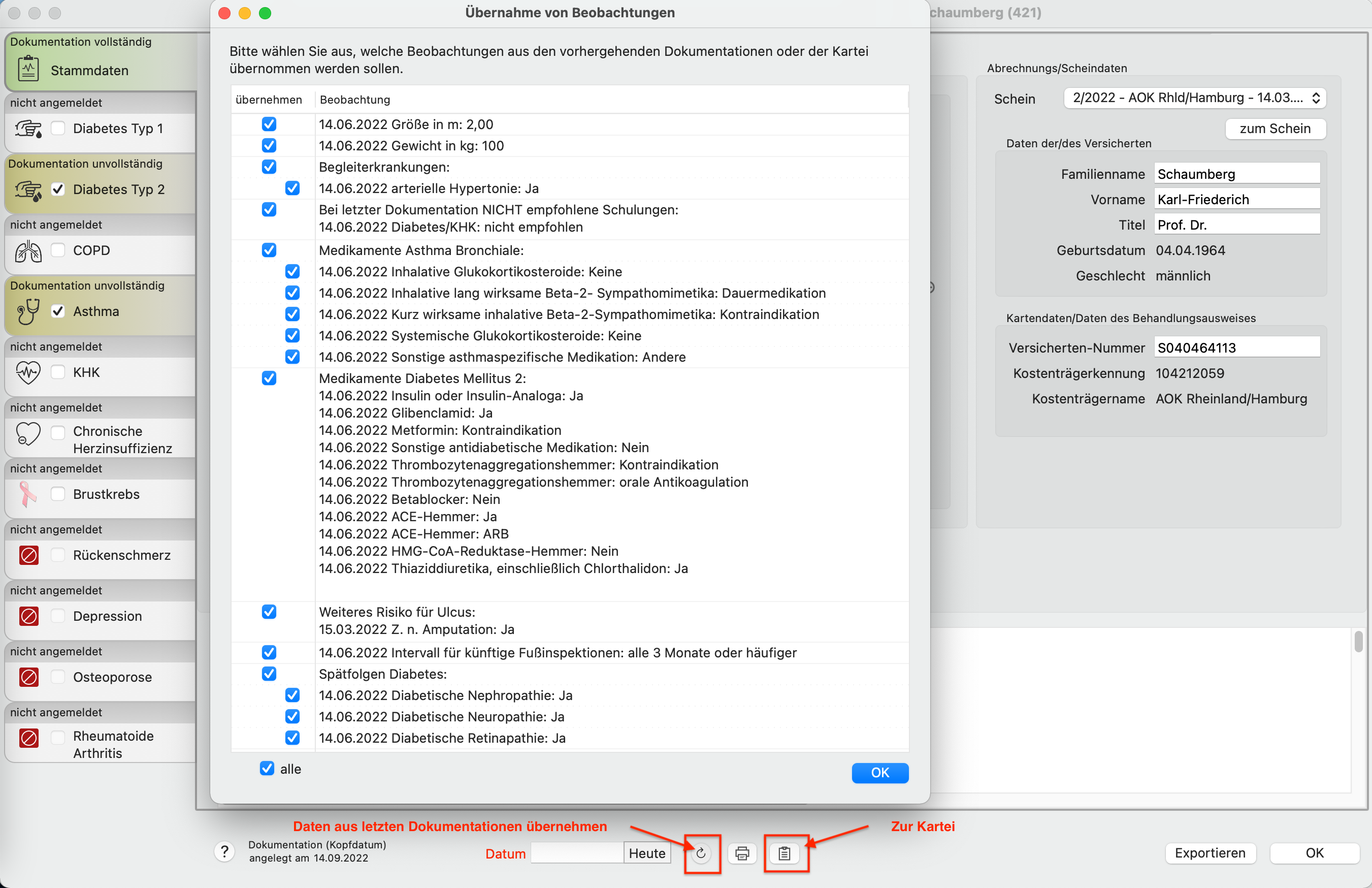

2. Die Übernhame von Parametern aus früheren Dokumentationen erfolgt bereits nach dem Anlegen der Dokumentation oder mit dem Klick auf den Button mit rundem Pfeil.
Nach KBV Vorgabe dürfen nur die bestimmten Medikamentengruppen einzeln oder/und blockweise übernommen werden

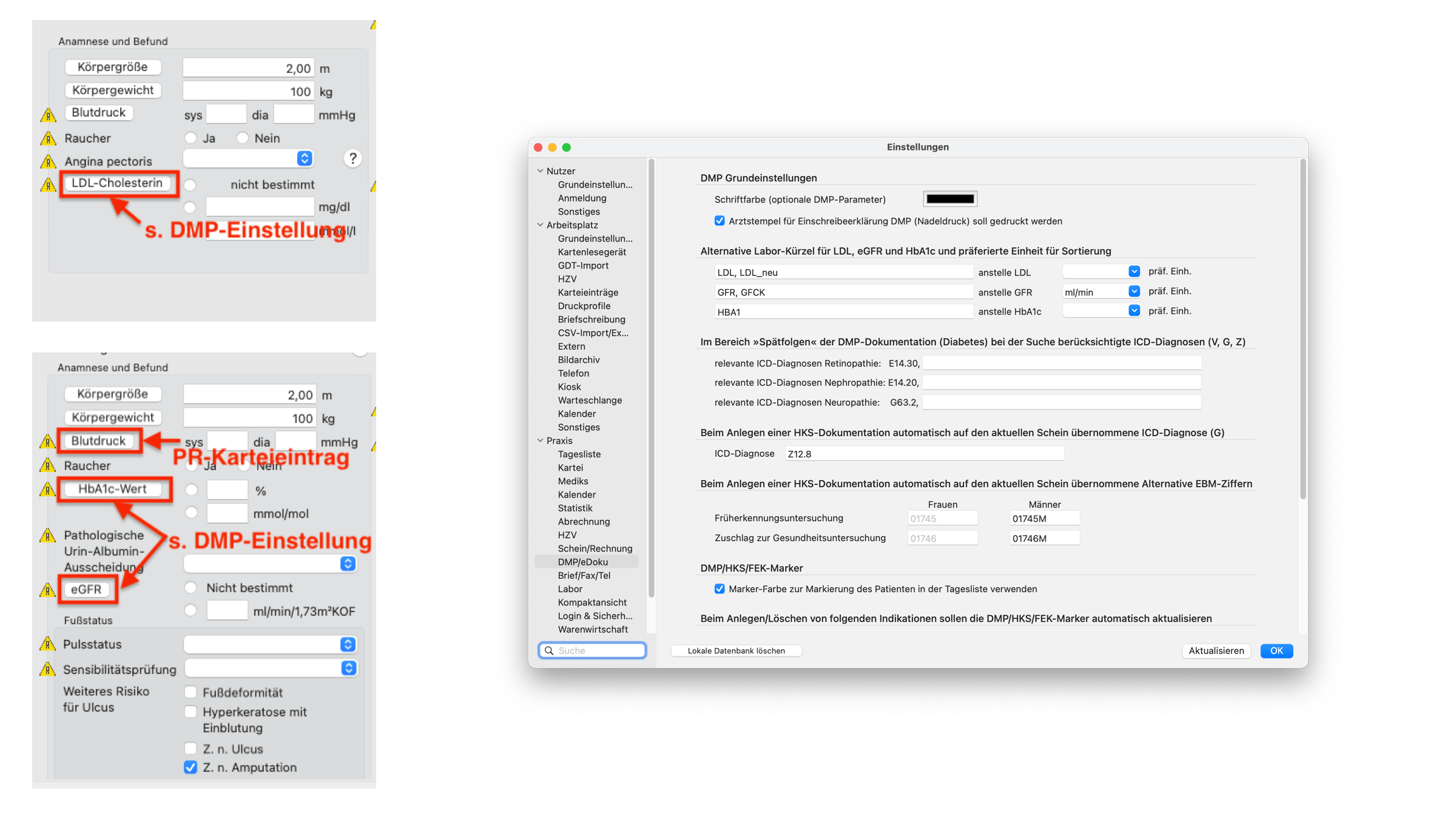

3. Laborwerten

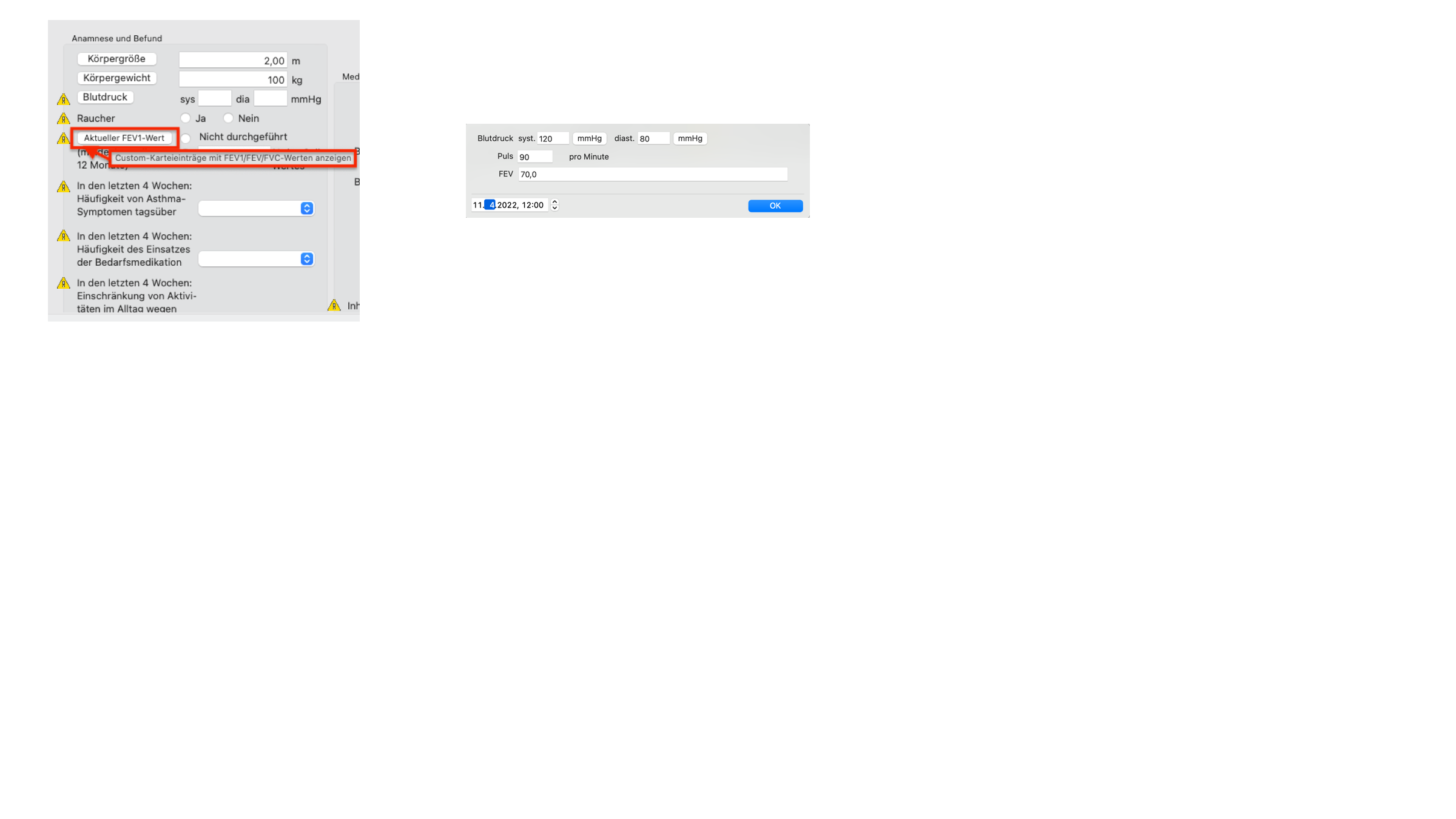

Für die Übernahme von Hb-, LDL- und GFR-Werten muss man unter tomedo -> Einstellungen -> Praxis -> DMP die Laborkürzel hinterlegen (falls diese von Standardkürzeln HBA1c, LDL, GFR abweichen). Der FEV1-Wert bei der Asthma-Indikation wird aus den CKEs mit FEV1- oder FEV- oder FVC-Werten gezogen.
