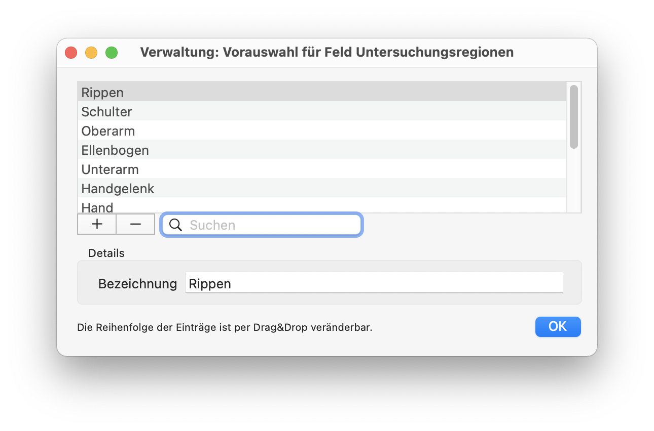

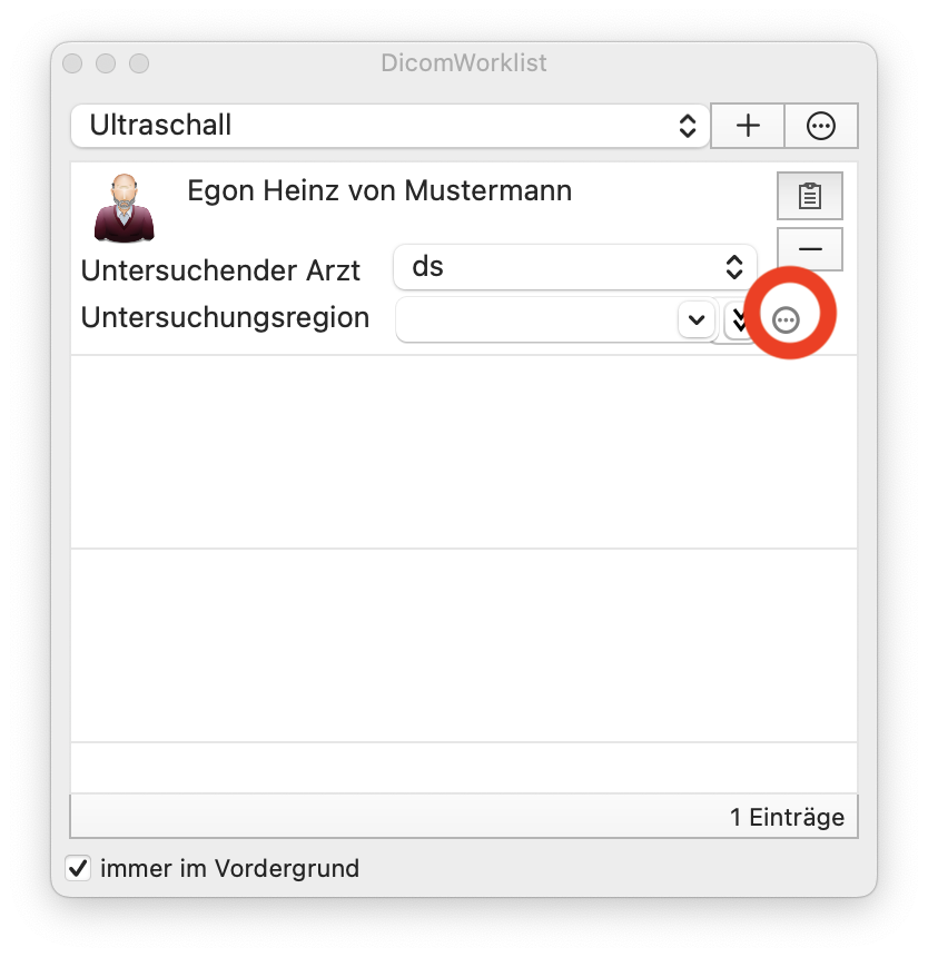

Was mir nicht klar ist: Wo kann ich weitere Untersuchungsregionen einstellen (SD, AD, Hüfte oder so), die dann zur Auswahl angezeit werden?
Axel Tubbesing
tubbeTEC GmbH / tubbeTEC Süd GmbH
David Stenger
Hallo Herr Tubbesing,
bei uns habe ich das über einen Testpatienten in der Worklist und dann klick auf die 3 Punkte neben "Untersuchungsregion" eingestellt (falls es das ist, was sie suchen)
tubbeTEC GmbH
Hallo Herr Dr. Stenger,
da hätte ich das nie gefunden, habe immer bei den Grundeinstellungen oder beim Anlegen der Worklist gesucht.
Vielen Dank!
