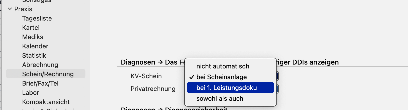

Sie können aktuell noch eine Sache ausprobieren. In den Optionen (tomedo -> einstellungen -> praxis) können Sie folgendes einstellen, was bei jedem Leistungsstart die Übernahme der DDi anfragt, das würde dann auch bei Kiosk Anmeldungen getriggert als auch bei normalen Patienten.
