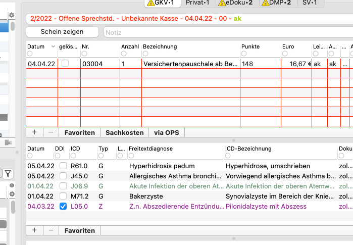

also Patient war am 1.4. da und hat z.B. auf dem Schein und in der Karteikarte die Diagnose "Infekt der oberen Atemwege" (J06.9) bekommen - soweit so gut.
Jetzt kommt er heute wieder, wieder mit dieser Diagnose. Weil ich ein fauler Mensch bin ziehe ich jetzt vom KV.Schein die Diagnose vom Schein in die Karteikarte (weil ich es dort auch gerne am 4.4. stehen habe - will ja nicht jeder) und dann wieder in den KV.Schein zurück um z.B. den 2. Kontakt am 4.4. zu dokumentieren - jetzt wird die Diagnose vom 1.4. auf inaktiv automatisch gesetzt. Bei mir zumindest... Vielleicht ist es so auch gewollt oder nicht so gedacht wie ich es so mache? (Ist ja nicht so schlimm).

In der Tat ist es aktuell so, dass bei der Erstellung einer Akut/Behandlungsdiagnose (im Gegensatz zu Dauerdiagnosen) die sich nur im Datum von einer bestehenden Akutdiagnose unterscheidet die alte Diagnose von tomedo auf inaktiv gesetzt wird. Ich werde das mal testweise in v1.111 ausbauen, da es insb. im Bezug auf nachträgliche Änderungen an diesem Klon nicht besonders intuitiv ist, dass die Orginaldiagnose weiterhin auf 'inaktiv' bleibt.
Betroffen sein könnte dadurch z.B. die Arztbriefschreibung, in der diese Diagnose evtl. nun doppelt auftauchen (je nachdem, ob die inaktiven Diagnosen bisher mit im Brief auftauchen oder nicht). Wenn es diesbezüglich negative Rückmeldungen gibt, werde ich das Verhalten dann vermutlich einfach konfigurierbar gestalten.

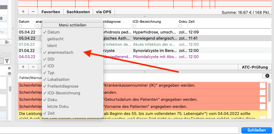

Tobias Berg
Ich bermerke grade, dass es in der Diagnosentabelle des KV-Scheins schon eine Spalte 'anamnestisch' gibt. Wenn es diese Spalte noch für SV-Scheine geben würde, sollte das doch Ihren Anforderungen entsprechen.
