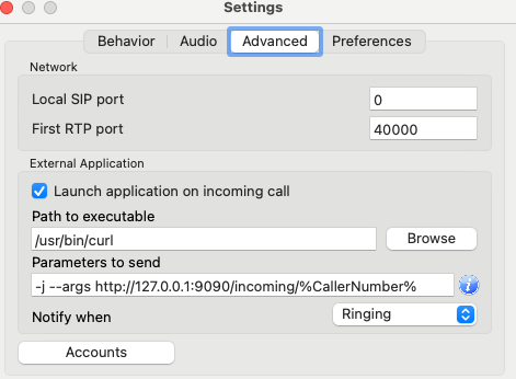

In der alten App funktionierte der Aufruf über den Aufruf einer externen Applikation:

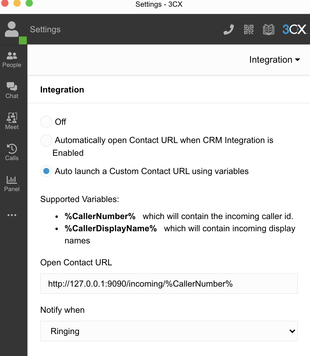

In der neuen MAC OS App von 3CX kann nur noch eine Kontakt URL aufgerufen werden:

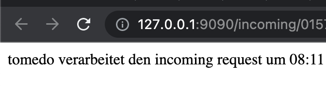

Wie beschrieben, funktioniert die Übergabe an das tomedo Telefon Panel, allerdings wird bei jedem Anruf eine Browerseite zum localhost aufgerufen, mit der Folge, dass man dann x Seiten im Browser unnötig offen hat und dieser auch permanent nach vorne springt.
Haben Sie eine Idee, wie man den Browser Aufruf unterbinden kann?
