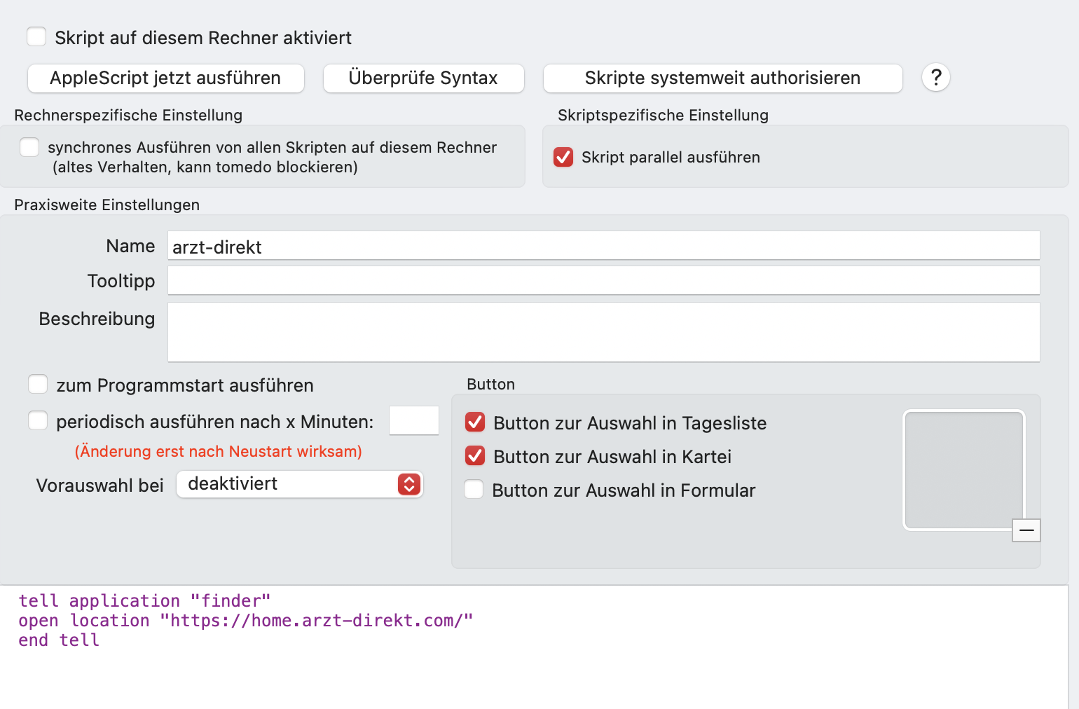

Hallo Herr Merte,
das ist nicht schwer, wenn man weiß, wie es geht:
Sie legen sich unter Admin / Skripte ein neues Skript an
Hier nochmal der Code, den Sie da einfügen:
tell application "finder"
open location "https://home.arzt-direkt.com/"
end tell
Dann die beiden Häkchen bei Button zur Auswahl in Tagesliste bzw. Kartei setzen.
Vielleicht vergeben Sie noch ein chices Icon. Dieses können Sie dann in die Menueleiste ziehen und fertig.
So würde das mit jeder Webseite gehen.
