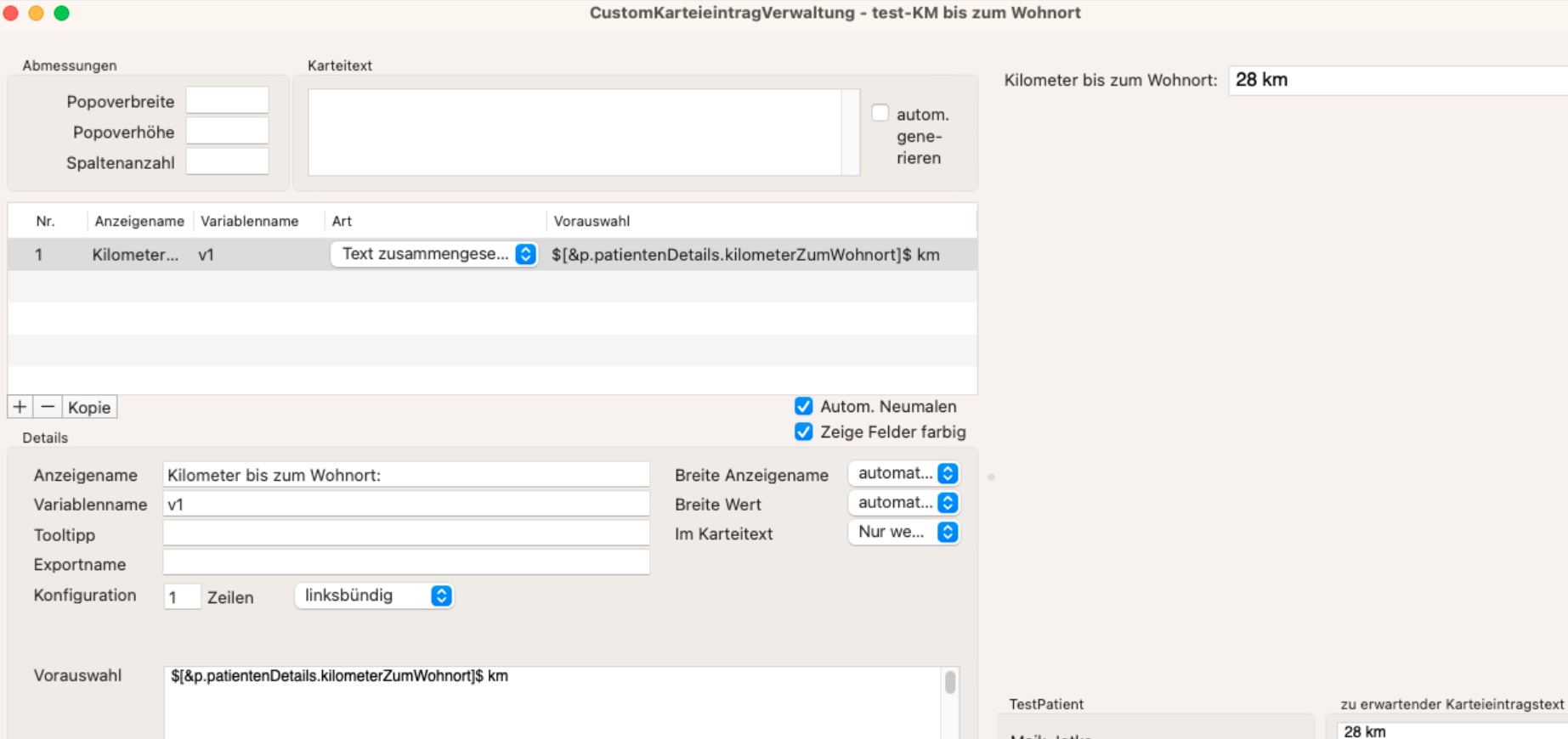

Oha, wenn mit "bei ********* war das möglich..." gedroht wird (😉), denke ich mir mal zumindest eine Hilfslösung aus:
Sie bauen sich einen CKE z.B. namens "KM" und setzen eine Vorbefüllung aus dem Keypath ein.
$[&p.patientenDetails.kilometerZumWohnort]$
Das ist eine in den Briefkommandos etwas versteckte Funktion, über die die Kilometerzahl von der Praxis zum Wohnort abgefragt werden kann, wenn sie schon einmal berechnet wurde.
Nun können Sie mit der Statistikfunktion aus der Kartei ihr CKE "KM" abfragen / auswerten.
Als Problem ergibt sich nun der Umstand, dass das Feld "kilometerZumWohnort" erst befüllt wird, wenn man das erste Mal (in der Praxis) auf das Symbol daneben klickt. Ohne diesen Schritt vorweg wird das Feld auch bei entfernt lebenden Patienten immer ein 0 zurückgeben.
Für die erste Statistik ist das dann etwas blöd, da sie alle Einträge mit Hausbesuchen händisch anklickern müssen.
Wenn Sie sich eine Aktionskette anlegen, die z.B. beim Setzen der Hausbesuchsziffer prüft, ob das Feld "kilometerZumWohnort" leer ist und in diesem Fall ein Hinweisfenster zeigt, können Sie das Berechnen der KM-Information (allerdings auch hier mit händischem Anklicken) sicherstellen.
