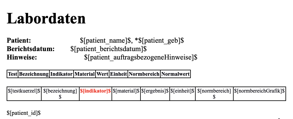

Dafür können Sie in der Briefvorlage für den Laborausdruck eine Spalte mit dem Kommando $[normbereichGrafik]$ hinzufügen. Welche Briefvorlage das ist, sehen Sie in den Einstellungen unter Praxis->Labor. Die Vorlage finden Sie dann bei den Briefvorlagen unter Admin->Briefvorlagen (dort dann bei der Vorlage auf "editieren").

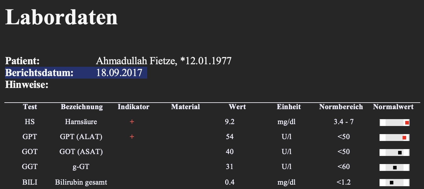

Das Ergebnis sieht dann so aus (bei einem ausgedachten Testpatienten):
