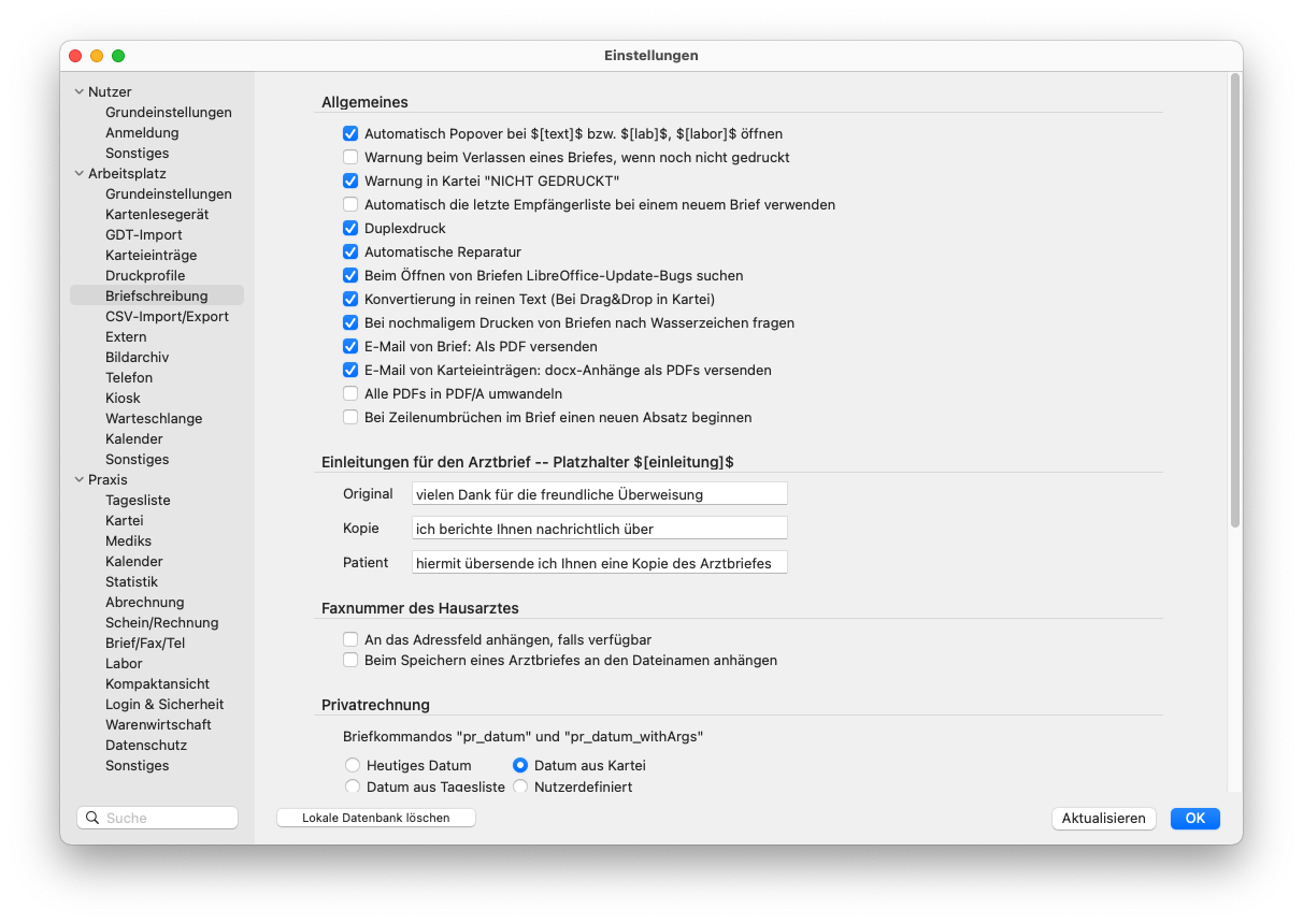

Beim Versand als KIM-Mail wird aus der docx-Datei eine pdf erzeugt, hinter die anschließend der Hintergrund gelegt wird (sofern einer eingestellt ist). Bein einer gewöhnlichen email passiert das nur, wenn die Einstellung
Arbeitsplatz->Briefschreibung->"E-Mail von Brief: Als pdf versenden"
bzw.
Arbeitsplatz->Briefschreibung->"E-Mail von Karteieinträgen: docx-Anhänge als PDFs versenden"
aktiv ist (abhängig davon, ob Sie über das Brief-Popover oder den Aktionen-Button in der Kartei gehen).
Beim KIM-Versand findet nun zusätzlich eine PDF/A-Konvertierung statt, die für die normale mail nur gemacht wird, wenn das eingestellt ist unter
Arbeitsplatz->Briefschreibung->"Alle PDFs in PDF/A umwandeln"
Ist letztere Option bei Ihnen aktiv?

Vielen Dank für die Antwort. Die letzte Option ist nicht aktiv. Meine Einstellungen sind wie folgt:
Das Aktivieren der Option bringt aber auch keine Veränderungen.
