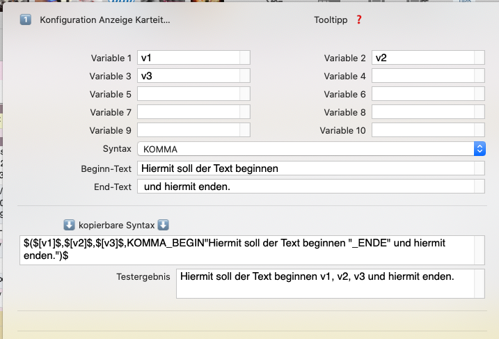

1. Konfiguration Anzeige Karteitext.
Hier kann man solche Zeilen erstellen lassen wie:
Das Ergebnis kann direkt verwendet werden.

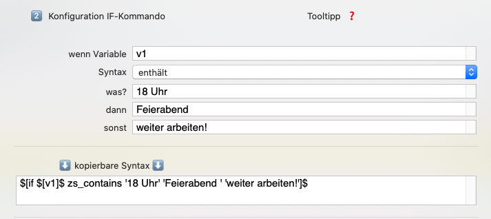

2. Konfiguration IF-Kommando:

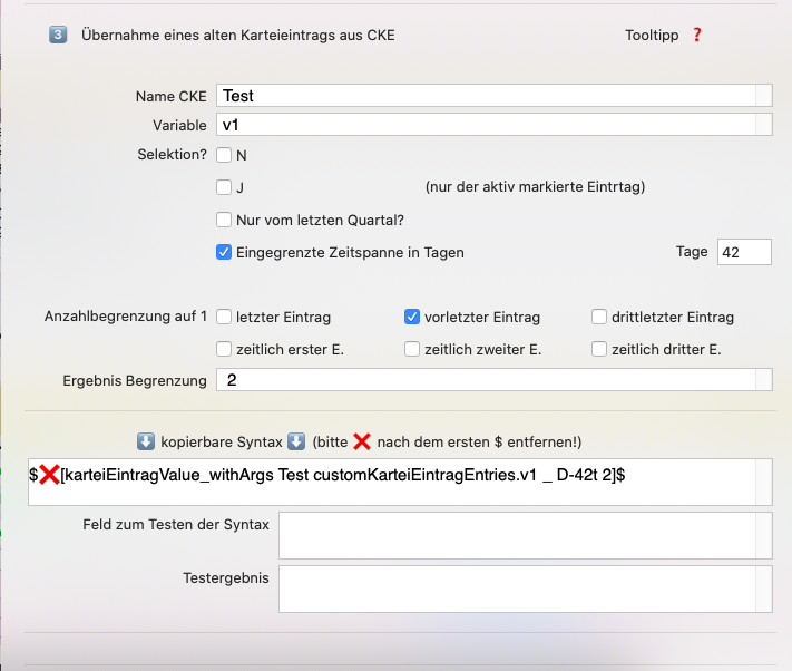

3. Übernahme eines alten Karteieintrags aus CKE:
Um das Ergebnis zu verwenden, muss das große rote X nach dem ersten $ gelöscht werden!

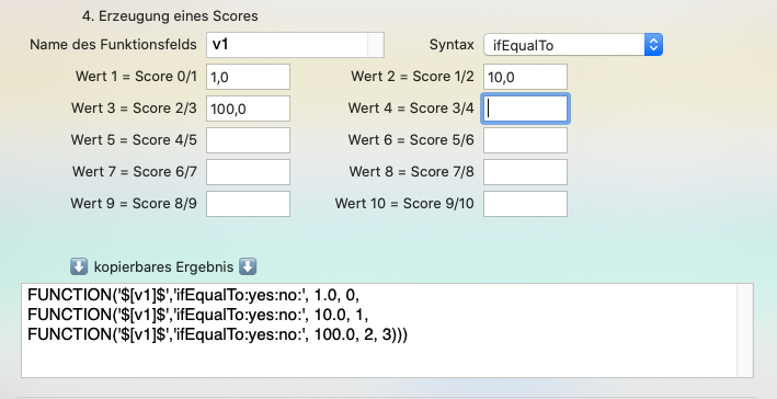

4. Erzeugung eines Scores:

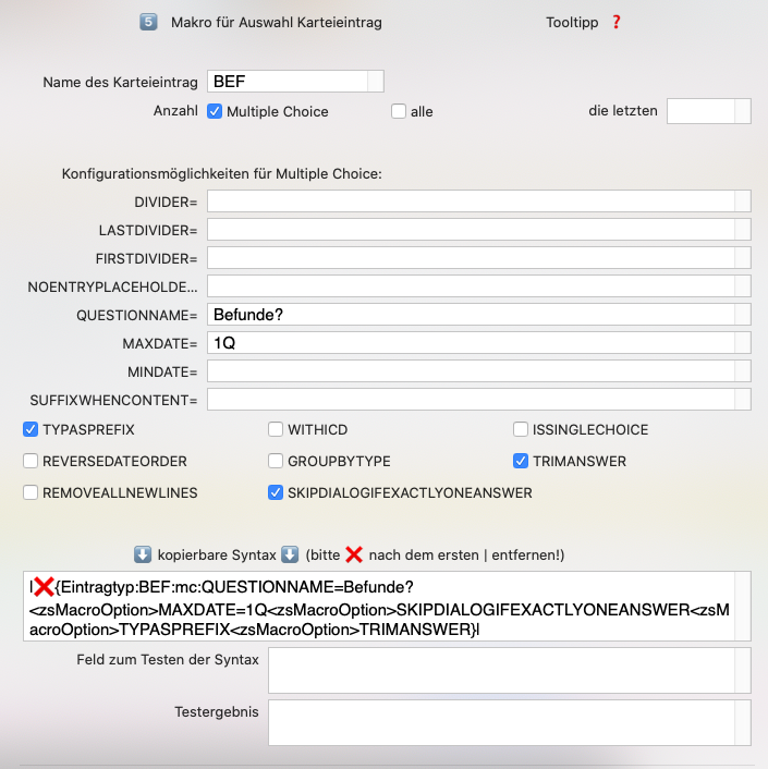

5. Makro für Auswahl Karteieintrag:
DIe Tooltipps geben wichtige Infos zu den entsprechenden Konfigurationsmöglichkeiten (einfach mit der Maus drüber fahren).
Um das Ergebnis zu verwenden, muss das große rote X nach dem ersten | gelöscht werden!
Es gibt ein Feld zum Testen der Syntax. Dort kann man sich das Ergebnis der Syntax direkt auswerfen lassen. Einfach die Syntax (ohne X) r einkopieren.

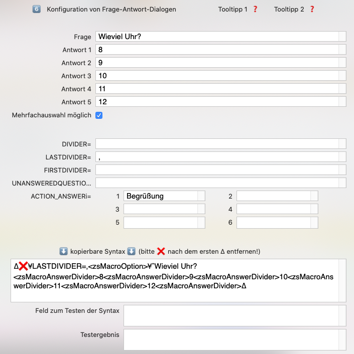

6. Konfiguration von Frage-Antwort-Dialogen
Um das Ergebnis zu verwenden, muss das große rote X nach dem ersten ∆ gelöscht werden!
Es gibt ein Feld zum Testen der Syntax. Dort kann man sich das Ergebnis der Syntax direkt auswerfen lassen. Einfach die Syntax reinkopieren.

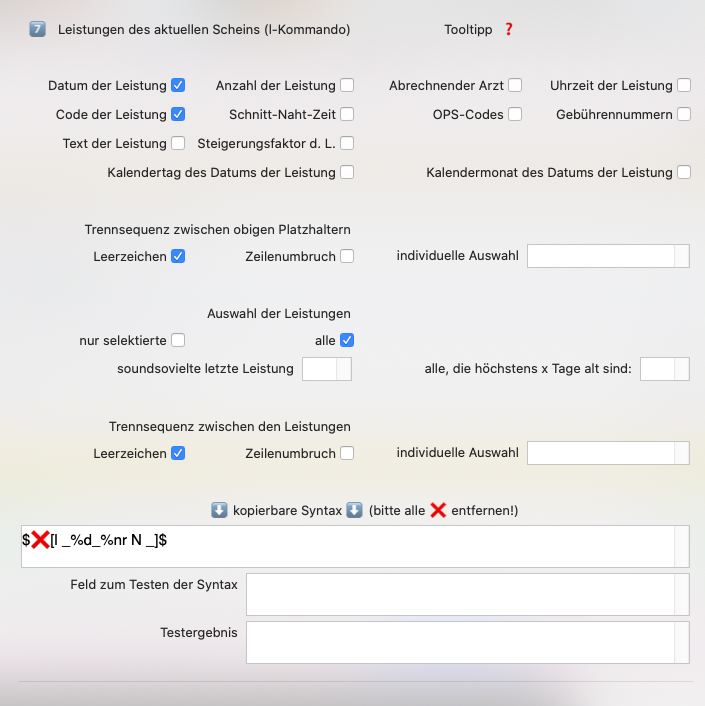

7. L-Kommando
Um das Ergebnis zu verwenden, müssen alle großen roten X gelöscht werden!
Es gibt ein Feld zum Testen der Syntax. Einfach die Syntax reinkopieren. Das Ergebnis erscheint dann im Feld darunter.

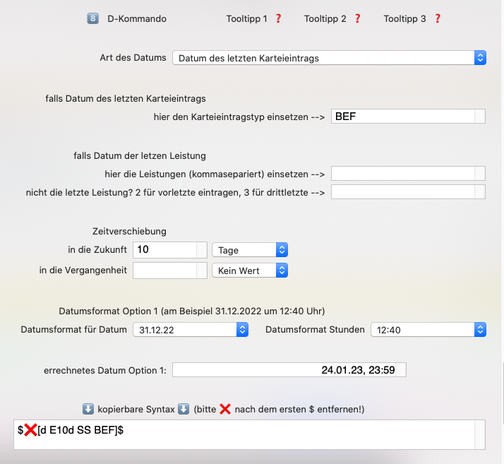

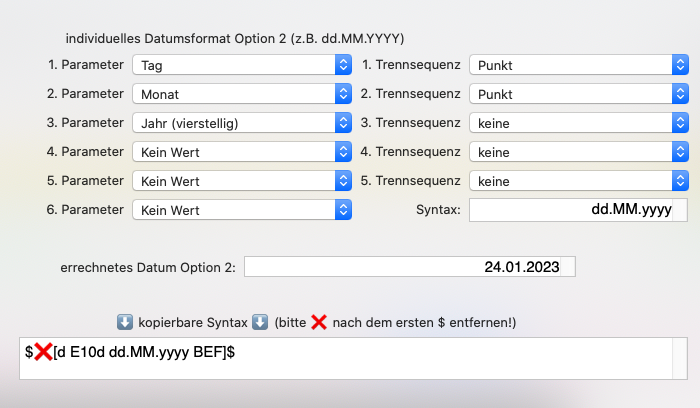

8. D-Kommando
Es gibt 2 Optionen zur Erstellung des Datumsformates.
