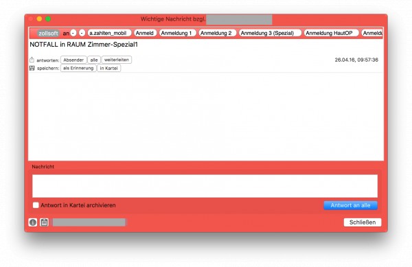

ist bei dem Notfall-Patienten nun ein todo aktuell und mit einem Raum verknüpft - so wird der Platzhalter ersetzt (hatte mich geirrt geht doch schon seit geraumer Zeit - allerdings nur in Scripten)
geht aber erst ab der Version 1.38.6.5 (hier sind dann, wie im Changelog beschrieben, für das Nachrichtensystem die benutzten Tastaturkürzel vorhanden
sieht dann halt an allen Arbeitsplätzen, wie folgt aus:
