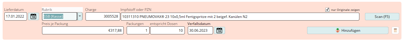

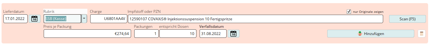

vielen Dank für die Codes. Grundsätzlich sollte ImpfDocNE beide Codes einlesen können:
Die Codes enthalten allerdings Trennzeichen, die für die Erkennung notwendig sind (siehe rot markierte Stellen).
- Code1: 010415010311310021125166083182 17230630103005528
- Code2: 01041501259010751722083110U6801AA4V 21136E2V0H68RE4G
Ich vermute, dass die Trennzeichen bei Ihnen fehlen, da diese bei manchen Scannern-Konfigurationen nicht dargestellt werden. Könnten Sie den Code einmal in einen Texteditor (o.ä.) einlesen und schauen ob die Trenner vorhanden sind? Falls dem nicht so ist, lassen sich die Scanner meist umkonfigurieren, so dass es dann klappt. Das ist aber spezifisch für die jeweiligen Scanner, so dass ich hier keine allgemeine Anleitung geben kann.
