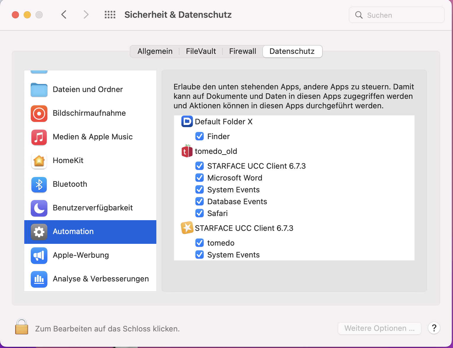

2. System Events und tomedo haben möglicherweise nicht die Rechte bekommen, das zu tun, was Sie von ihnen verlangen. Da ist macOS in den letzten Versionen zunehmend strenger geworden und bei Aufruf von Scripten außerhalb des Scripteditors werden mitunter die entsprechenden Fehlermeldungen verschluckt. Folgendes sollte unter Sicherheit in des Sytemeinstellungen vorhanden sein:
