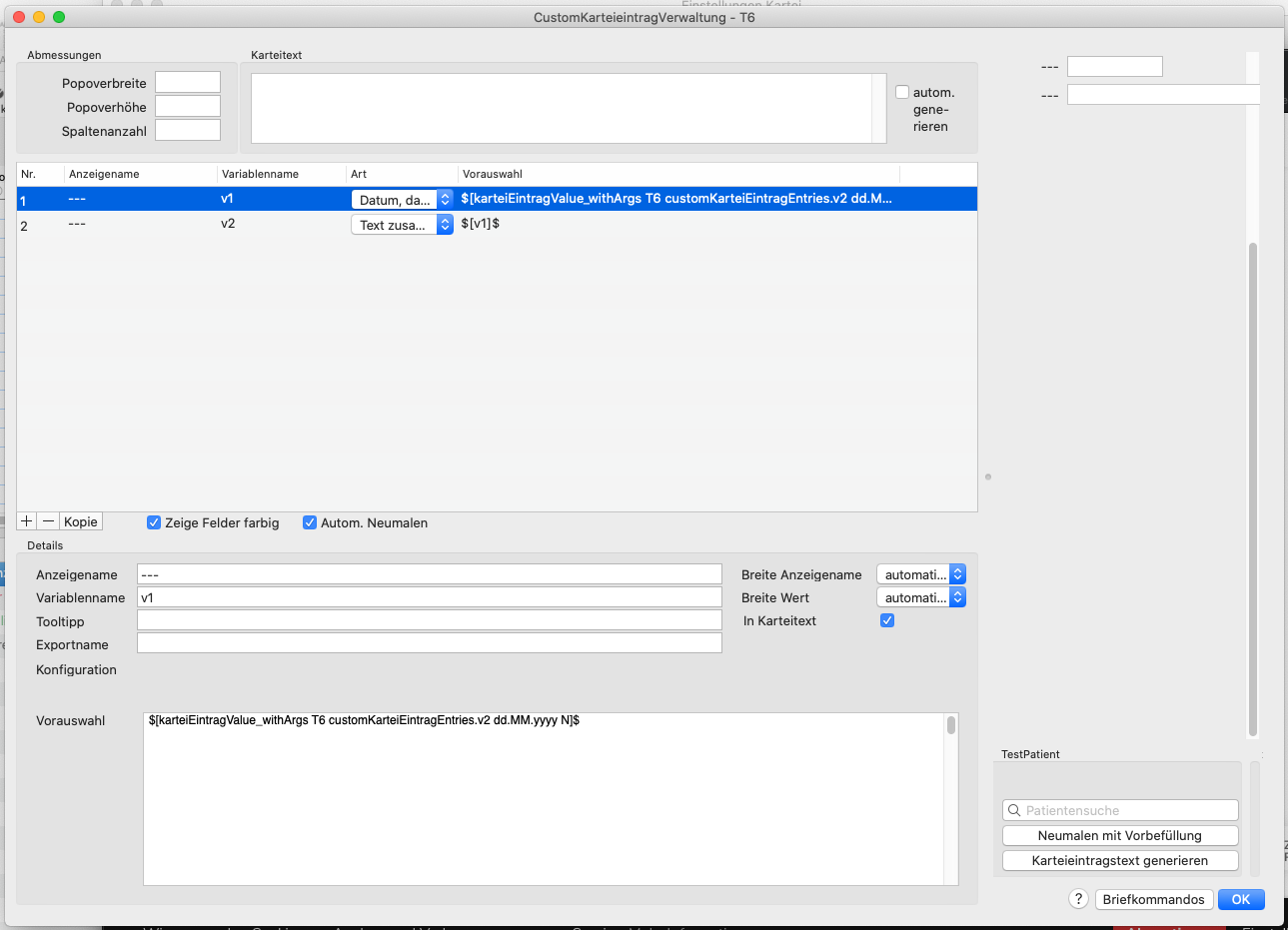

ich habe ein Problem bei CKE mit dem Feld "Datum, das auch leer bleiben kann". Ich möchte, dass mir hier bei der Vorbefüllung nur das Datum, aber nicht die Uhrzeit angezeit wird. Leider funktioniert das aber nicht.
Folgende Konfiguration:
Variable v1: Datum, das auch leer bleiben kann Konfiguration: $[karteiEintragValue_withArgs T6 customKarteiEintragEntries.v2 dd.MM.yyyy N]$
Variable v2: $[v1]$

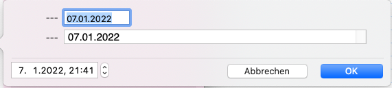

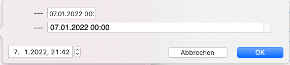

Beim ersten Erstellen funktioniert es noch ohne Uhrzeit, danach leider nur mit.
Ist dies ein Bug? Kann ich die Eintstellungen anpassen, damit keine Uhrzeit angezeigt wird?
