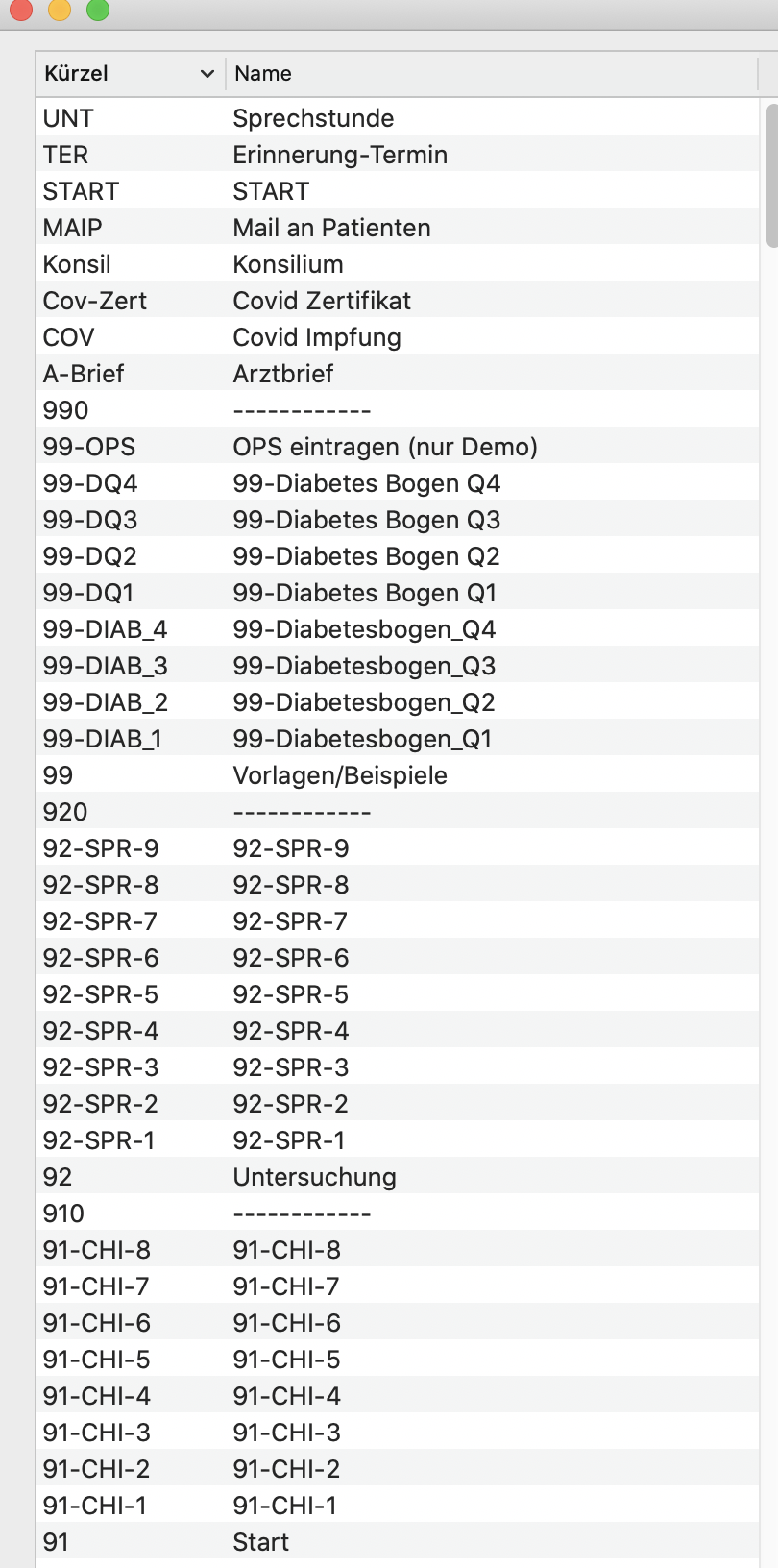

Ich nutze ein nummerische Ordnungssystem zu Verwaltung der Aktionsketten und habe damit ein optimales System gefunden nachdem ich wohl genau wie Sie ständig am Optimieren war.
Für die Aktionsketten, die ich aus der Menuleiste starten möchte, habe ich mir eine Kopie und ein Kürzel, dass die Funktion bezeichnet und schnell zu erfassen ist, erstellt. Der beschreibende Name kann dann wieder länger sein.

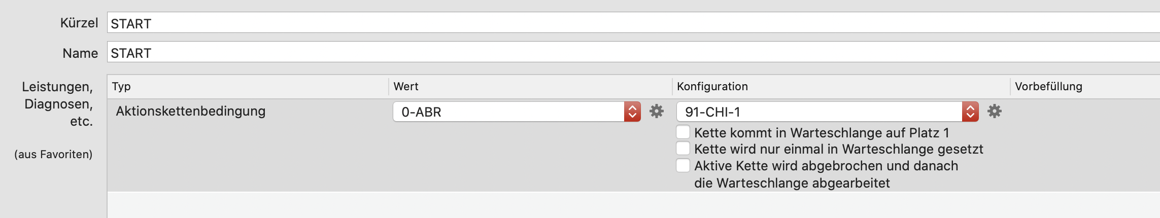

Wenn Sie Änderungen vornehmen, hat das keine Auswirkungen mehr auf die Symbole in der Menuleiste. Hier am Beispiel START ist eine Kopie von 91-CHI-01. Die startet dann alle folgenden Ketten bis 91-CHI-08. Damit legen Sie den festen Bezug einer Aktionskette zu einem Kürzel in der Menuzeile fest.
Leider hat Tomedo bisher keine entsprechend fest eingebauten Tools, die muss man sich mühsam selbst erstellen. Aber vielleicht finden die stetigen Anregungen irgendwann einmal Gehör und es wird mal was entwickelt.
Wenn ich für START folgende Bedingung definiere, brauche ich in der Menuleiste keine Änderungen vornehmen, wenn sich irgendetwas an den Aktionsketten im Kapitel 91 ändert.
