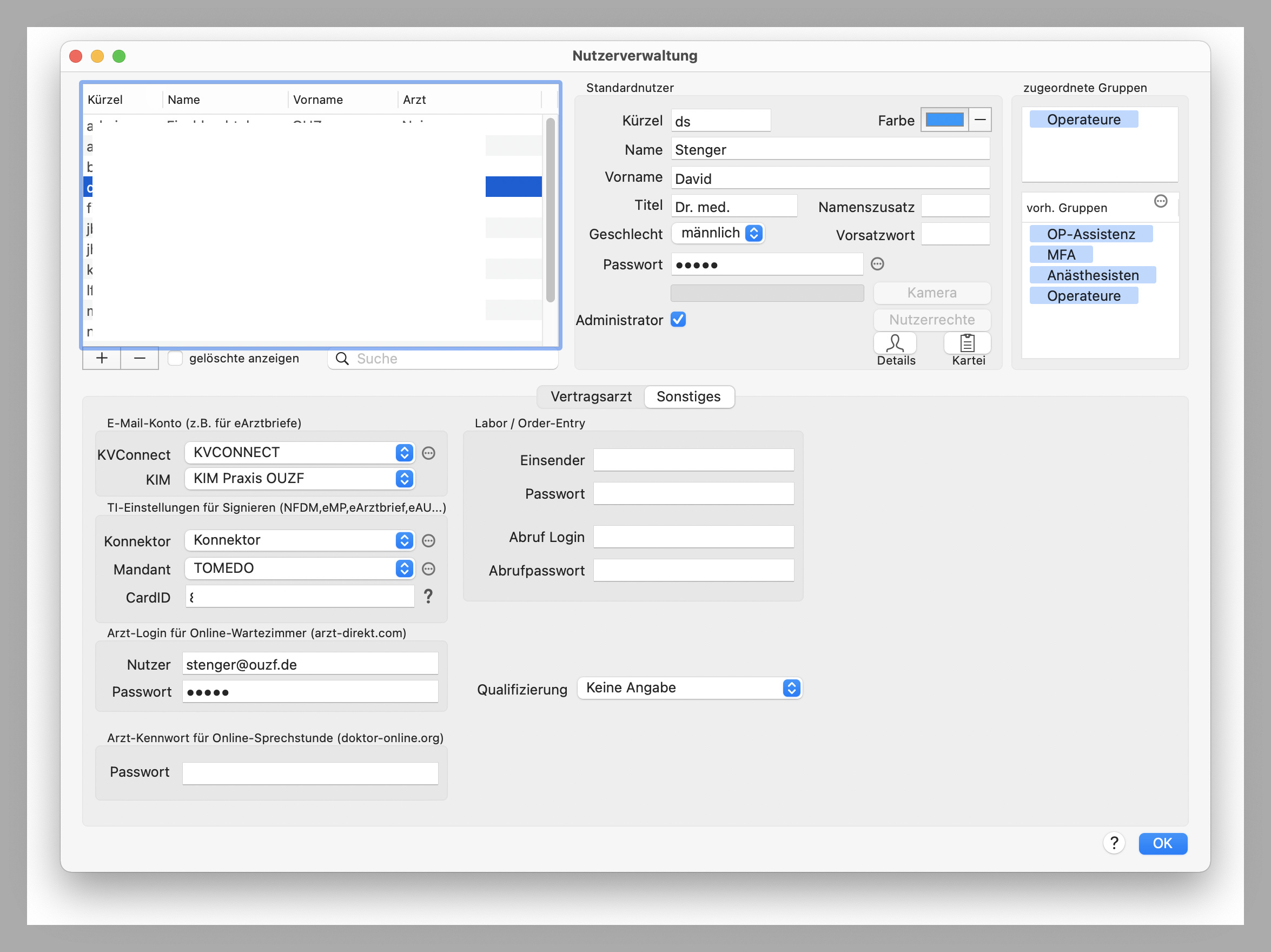

David Stenger
Hallo Frau Wieder,
Admin - >Nutzer -> Arzt auswählen -> sonstiges (siehe Screenshot) muss bei CardID die ID des eHBA eingetragen werden. Diese findet man bei gestecktem eHBA mit einem Klick auf das ? hinter dem Feld.
