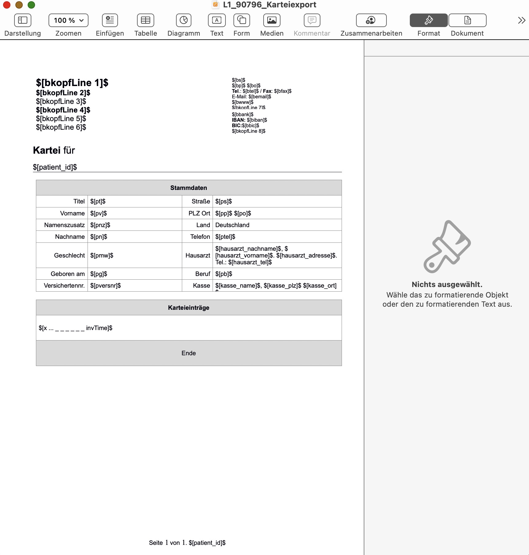

wenn ich eine Kartei über Aktionen -> Exportieren exportiere und LibreOffice als Standard Textverarbeitungsprogramm verwende funktioniert alles tadellos. Nutze ich allerdings Pages als Standardprogramm wird zwar auch die komplette Akte exportiert, aber nur 1 Seite angezeigt: Mit LibreOffice über 100 Seiten, bei Pages 3 Seiten. Der übrige Export befindet sich bei Pages in der Tabellenzelle, es erfolgt jedoch kein automatischer Seitenumbruch.

Es sind genau 3 Seiten. Auf der 2 Seite eine Tabellenzelle mit allen Einträgen, die theoretisch weit über eine Seite hinausgehen. Ein Seitenumbruch erfolgt aber nicht.

Habe gerade dann noch etwas rumprobiert: Eine Lösung für das Problem ist, wenn man das Kommando nicht in eine Tabelle packt sondern einfach als "normalen" Text

Was passt hier Pages nicht? Befehl in Tabelle. Was ist das Problem?
$[x ... _ _ _ _ _ _ invTime]$
David Stenger
Wie oben erwähnt kann Pages scheinbar keine Seitenumbrüche in einer Tabellenzelle.
Einfach die Tabelle löschen und das Kommando als "normalen" Text. Dann klappt's.

Habe etwas gegoogelt und Pages kann tatsächlich keine Tabellen umbrechen. Tomedo baut aber auf Tabellen auf in der Verarbeitung. Das ist mir zu unsicher und wir wechseln wieder auf Word.
