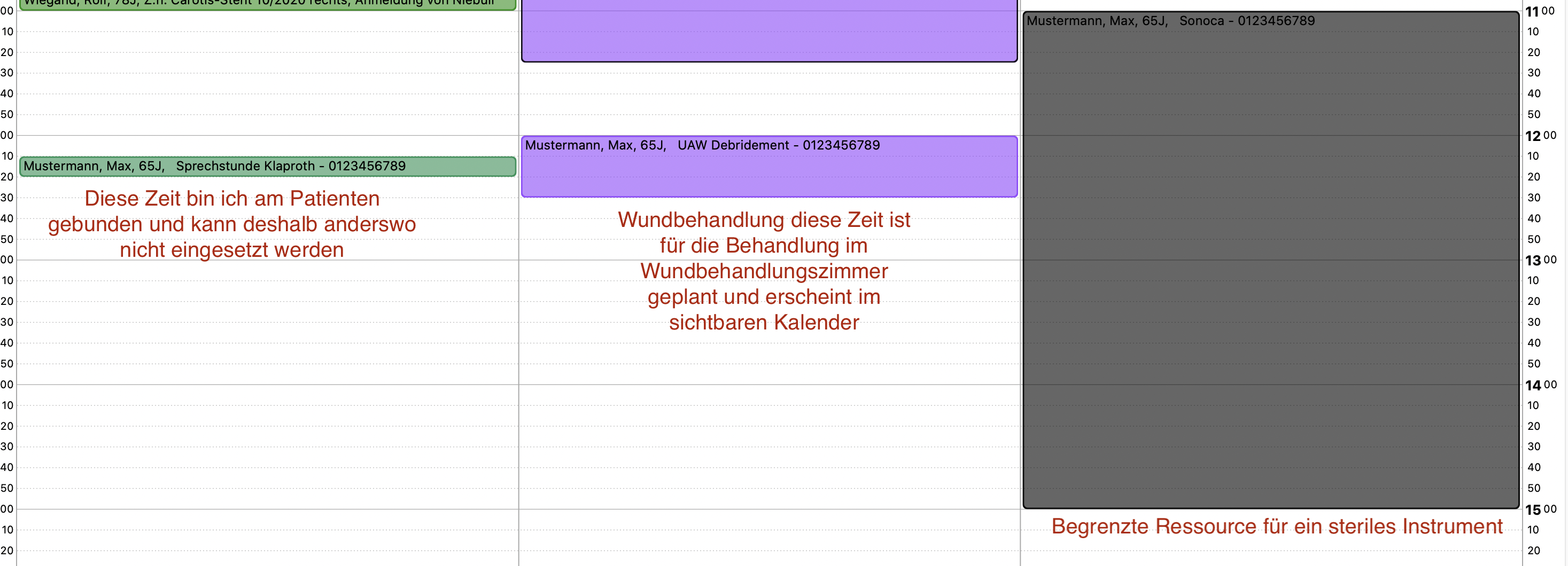

Als einfaches Beispiel habe ich folgendes Szenario angeführt, das im Screenshot vereinfacht dargestellt ist. Im Kalender taucht nur der belegt Raum auf.
Geplant ist eine Wundbehandlung mit einer veranschlagten Behandlungsdauer von 30 min. Das Gerät (Sonoca) hat ein aufzubereitendes Handstück, dass frühestens nach 2 Tagen wieder verfügbar ist. Ich werde für den Eingriff nur 10 Minuten gebraucht.
Knackpunkt sind das Handstück am Gerät und die unterschiedlichen Ressourcen mit unterschiedlicher zeitlicher Beanspruchung. Das Handstück ist nur 3 mal vorhanden, benötigt aber 2 Tage zur Aufbereitung, damit ist die Ressource für 2 Tage erschöpft , auch wenn das Instrument nur 5 Minuten im Einsatz war.
Unser Problem habe ich dadurch einigermaßen gelöst, indem ich für den Raum, das Handstück und für mich jeweils einen Kalender erstellt habe. Die zeitliche Ressource für das Handstück habe ich auf 240 min eingestellt, eigentlich müssten es 1440 Minuten sein, aber das kann Tomedo nicht abbilden. Die räumliche Belegung ist mit 30 Minuten veranschlagt und meine Zeit mit 10 Minuten, in denen ich nicht woanders untersuchen oder behandeln kann. Für eine optimale Planung müsste ich die zeitliche Ressource für die MFA mit 10 Minuten Vor- und Nachbereitungszeit auch noch einplanen, aber das würde den Kalender und die Übersicht noch komplizierter machen als es ohnehin schon ist. Das lässt sich mit dem Tomedo Kalender eigentlich nicht abbilden.
