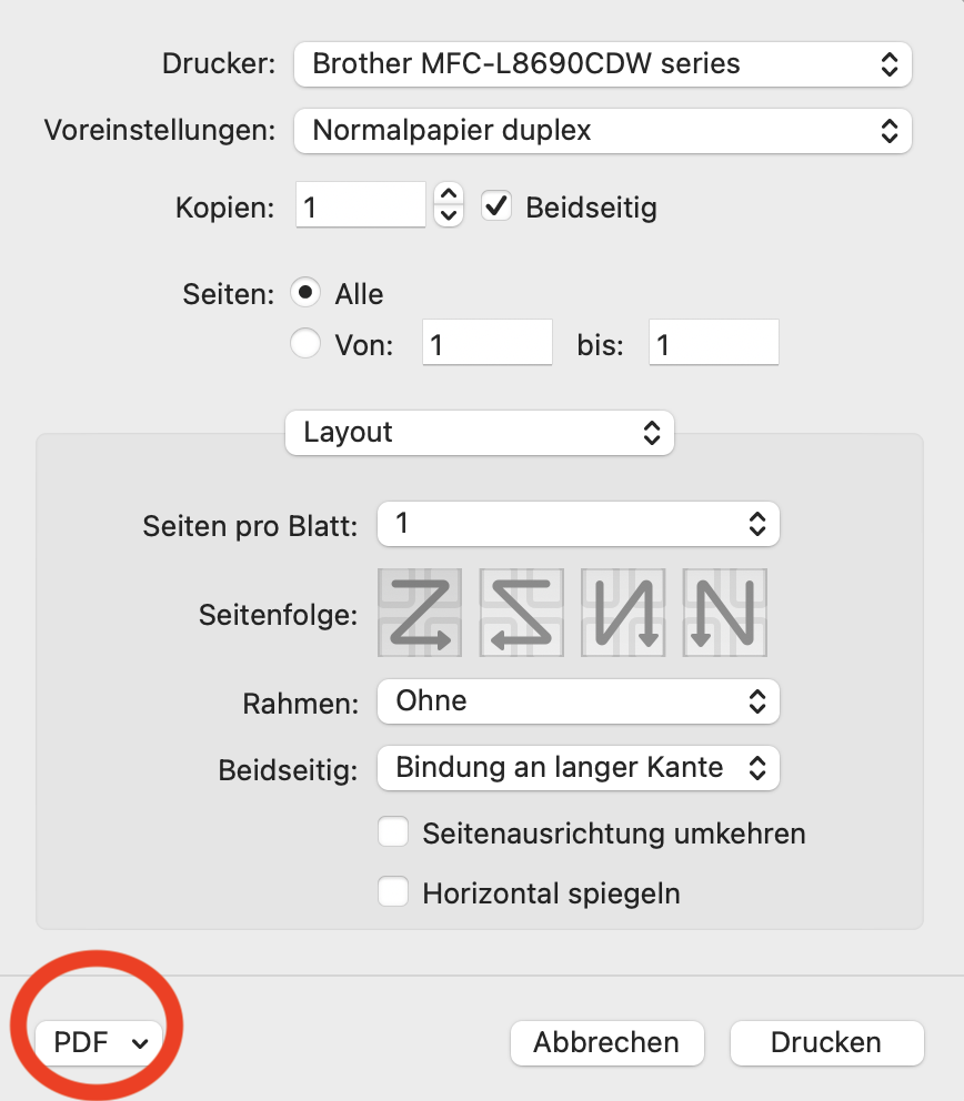

Stefan Wild
Mit der FritzBox und Faxbot funktioniert es. In Tomedo beim Ausdrucken den Druckdialog öffnen lassen. Dann "Faxbot" auswählen. Dann öffnet sich Faxbot und die Seite ist automatisch geladen und zum Faxen bereit.
Damit Faxbot im Druckdialog erscheint, muss man einmal zuvor das Plugin für Faxbot laden: Faxbot öffnen > Einstellungen > System > Herunterladen > Die Webseite öffnet sich. Dort das Plugin laden und installieren.
