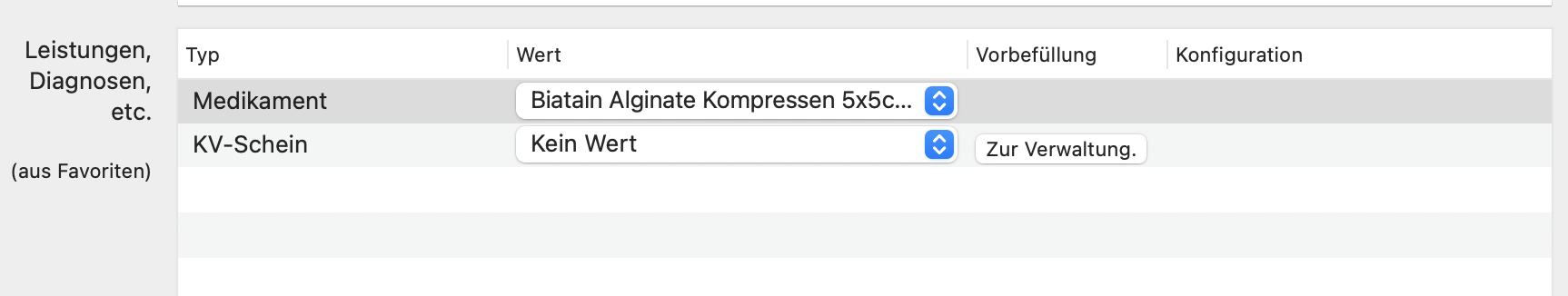

Tobias Berg
Die Anlage eines KV-Scheines mit vordefiniertem Kostenträger per Aktionskette ist bereits möglich.

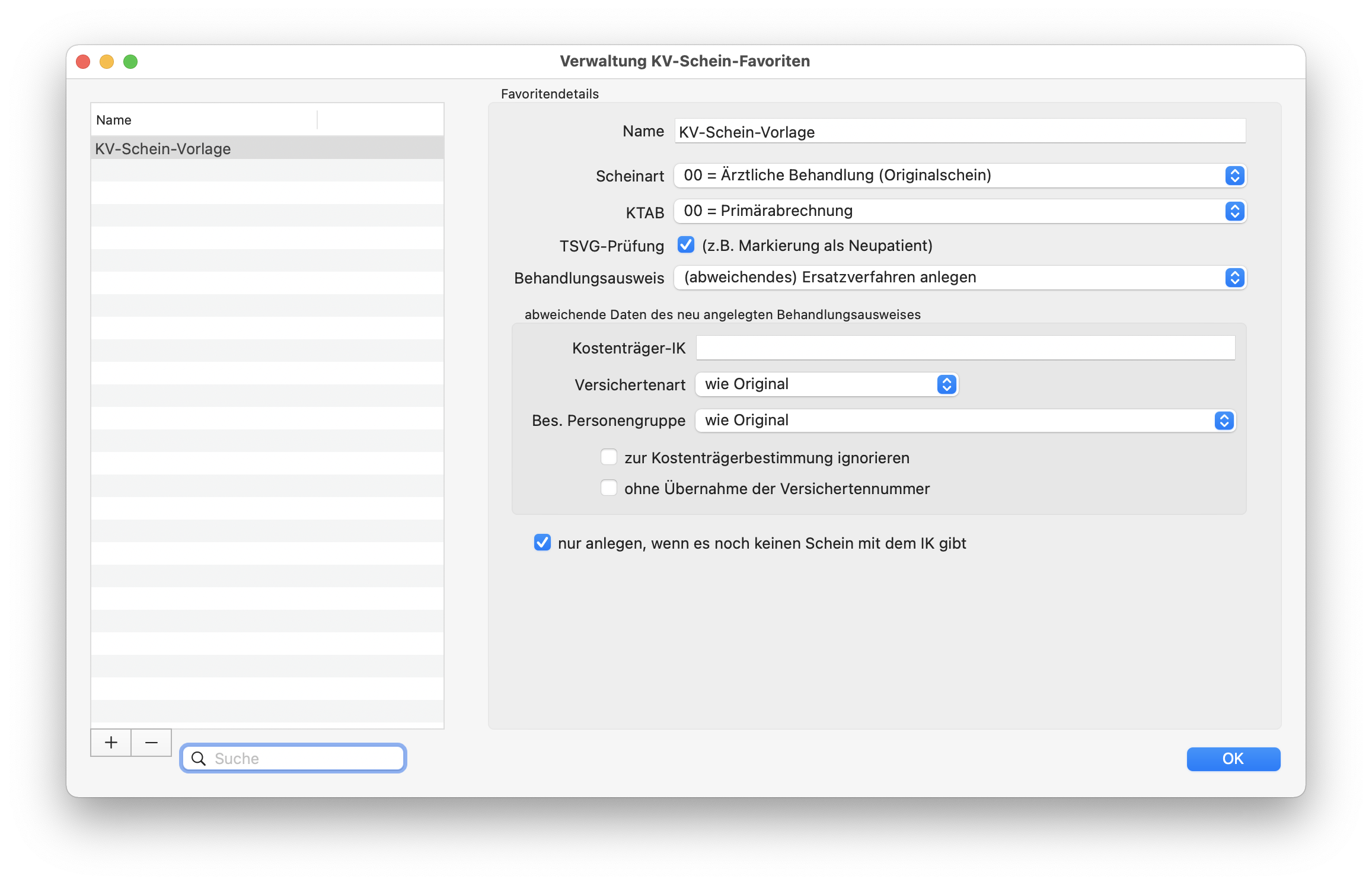

Johannes Müller
Oh, Sorry :) Das war mir neu...
Johannes Müller

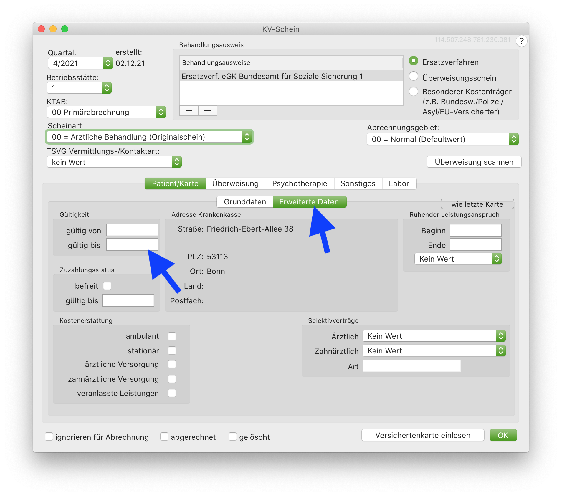

Wir haben das mit dem Schein per Aktionskette ausprobiert. Leider wird damit irgend eine Sorte Schein angelegt bei der tomedo meckert, dass Diese nur bis 2015 gültig war/ist...

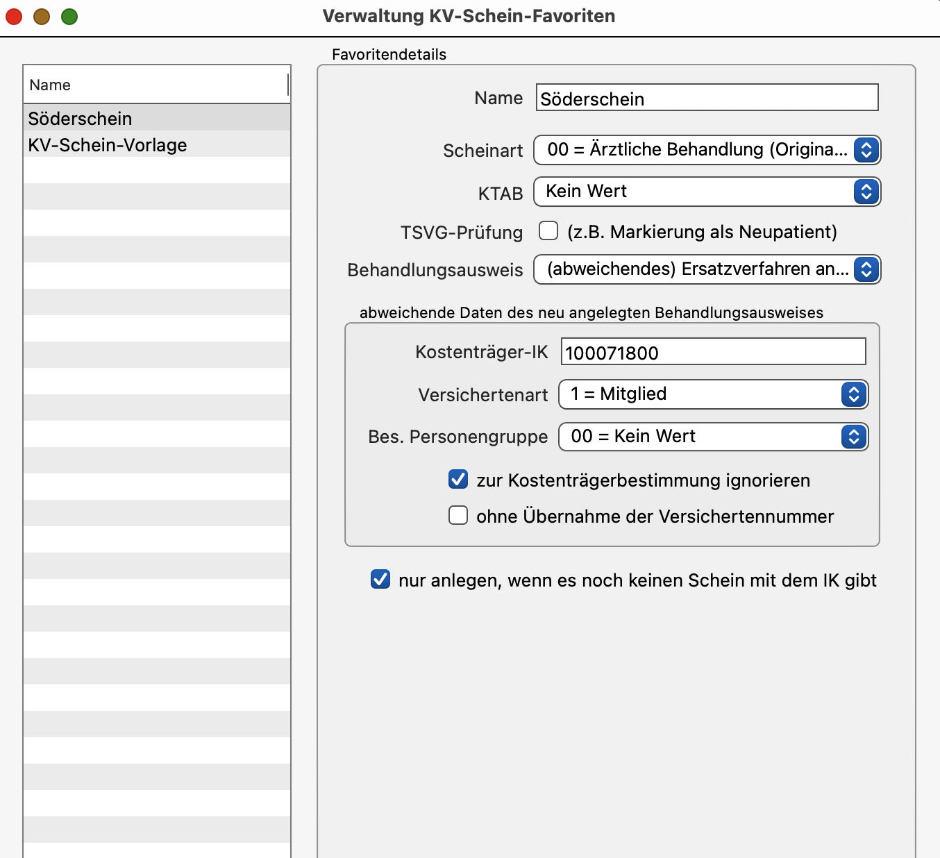

Kathrin Hamann
Ihr müsst da einen separaten Schein definieren - wir (in Bayern) haben das "Söderschein" genannt - IK 00071800
Diesen Schein müsst ihr dann nur noch auswählen in der Aktionskette.
Katharina Wieder
Hallo Herr Müller,
das haben wir vereinzelt bei Patienten, die früher mal gesetzl. versichert waren, auch schon beobachtet. Ändern können Sie das im neuen Schein unter "erweiterte Daten" und hier das falsche Gültigkeitsdatum löschen.
