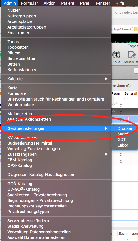

dazu unter Geräteeinstellungen>Drucker 2 neue Druckprofile anlegen

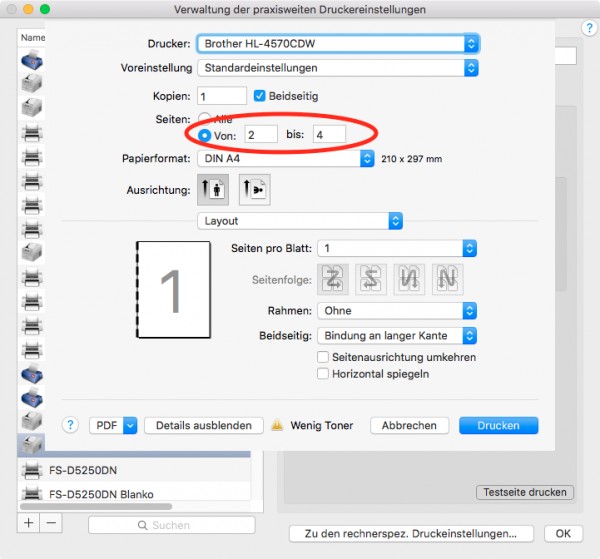

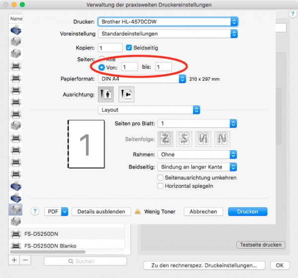

Diesen Formularen dann jeweils den gleichen Druck zuordnen, allerdings mit unterschiedlichen Seitenzahlen:

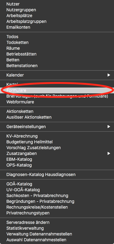

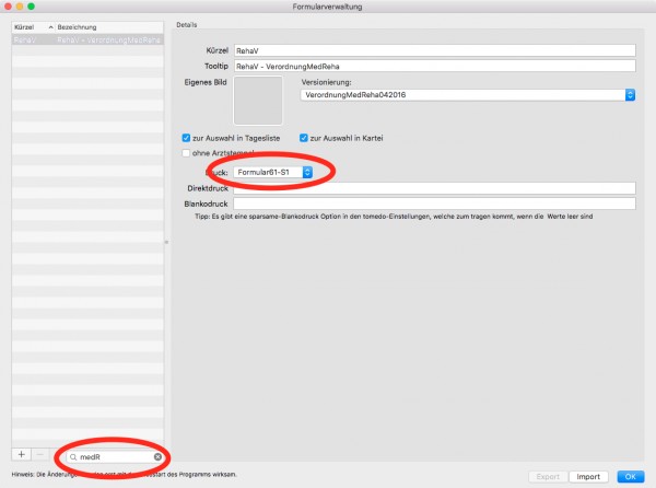

Dem Formular das Profil, was am häufigsten verwendet wird als Standarddruckprofil zuweisen unter Admin>Formulare:

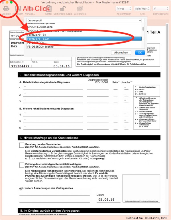

Seite 1 des Formular 61 wird nun standardmäßig auf dem gewählten Drucker gedruckt. Ausnahmen können per Alt+Mausklick auf das Drucksymbol auf dem anderen Drucker mit den Seiten 2-4 gedruckt werden:
